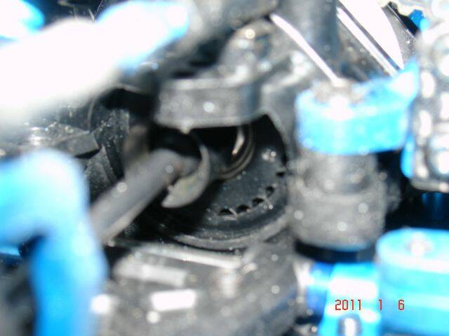

小弟的愛車VDF改換大白兄的10T中前皮帶輪,後尺比維持不變
目前改裝:
1.TAMIYA原廠前單
2.鋁合金投影板
3.SQUARE 8度C座
根據大白兄的說法,前皮帶盤不換的話,只要拆下前壓輪的兩個墊片,
就可以維持前皮帶張力......
可是~~~
我的前皮帶變成這樣....只要加大油門就會變成無限%的後驅車
煩請解惑囉~~(皮帶都是原廠的)
攝影器材是手機

發表於 2011年1月6日 10:33 PM | 顯示全部樓層
太鬆了,我幫你算一下皮帶長度~
發表於 2011年1月6日 10:52 PM | 顯示全部樓層
沒想到差2齒就壓不到了,沒關西原廠好像是219mm吧?我寄一條207mm的給您,您在po一次收件資料給我,麻煩您了~謝謝
等到你換40t大齒再把原廠皮帶換回來即可~
[ 本帖最後由 大白 於 2011年1月6日 10:54 PM 編輯 ]
發表於 2011年1月6日 11:17 PM | 顯示全部樓層
YA~YA~
原廠是36/18~~>36+18=54
SO~~你換成36/10~~>36+10=46
所以差了8齒~
最理想下是把皮帶也少8齒~~!
就是原廠219MM/73T換成195MM/65T的
如果大盤換成40T的>>40/10=50
跟原廠少4T就換成207MM/69T嚕
也就是說[(36/10)/(36/18)]-1x100=80%
 樓主| 發表於 2011年1月7日 09:14 AM | 顯示全部樓層
SO~~~瞭解啦!!
感謝SIN大大詳細解說,大白兄已經要寄一條給小弟試試啦~~
