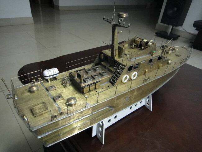

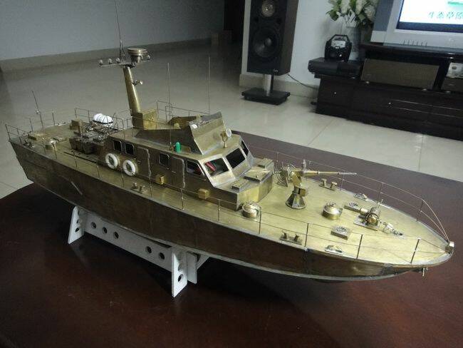

全部由0.25-0.35MM铜皮焊接制作的巡逻艇,全长472MM,宽118MM比例1:50,双浆双舵,单电机双轴驱动。二通道遥控。

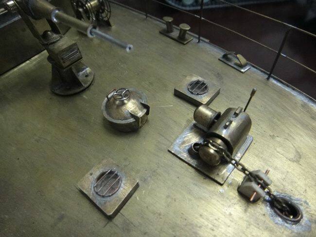

起锚机
起锚机

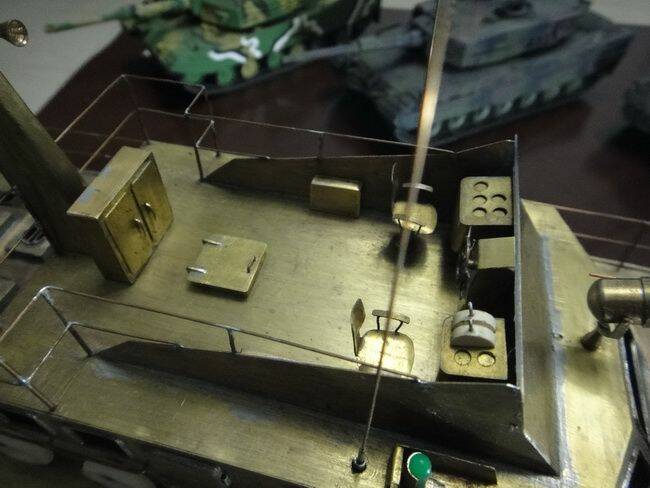

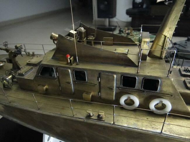

驾驶台
驾驶台

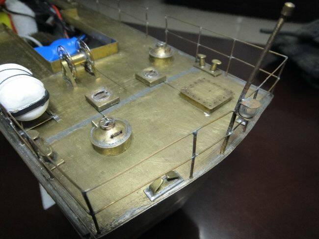

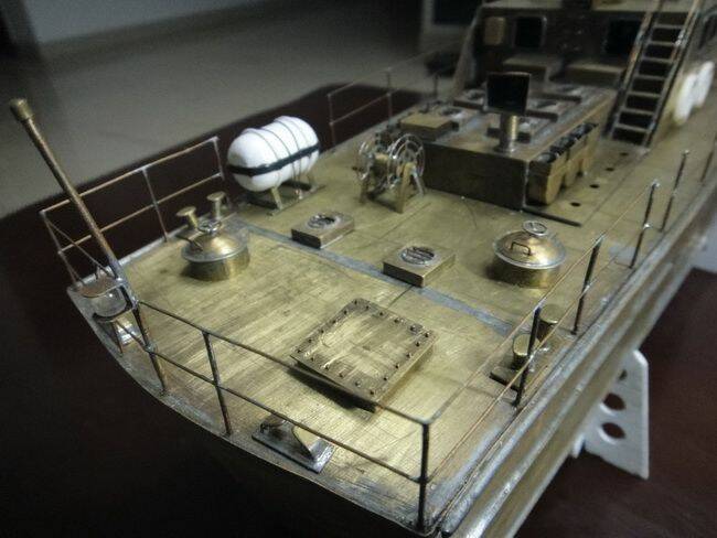

艇尾
艇尾

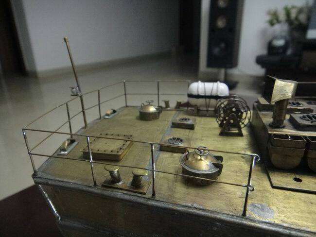

艇尾
艇尾

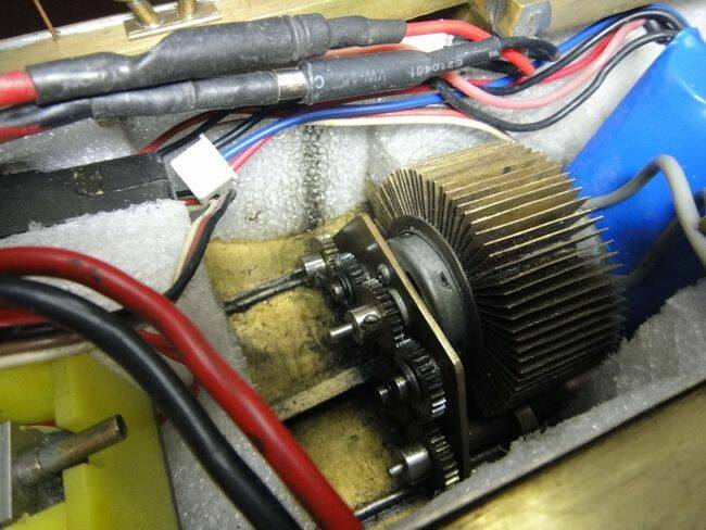

齿轮箱和电机散热片
齿轮箱和电机散热片

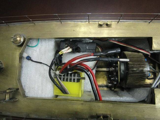

电调和舱内设备
电调和舱内设备

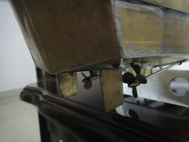

双浆双舵
双浆双舵
