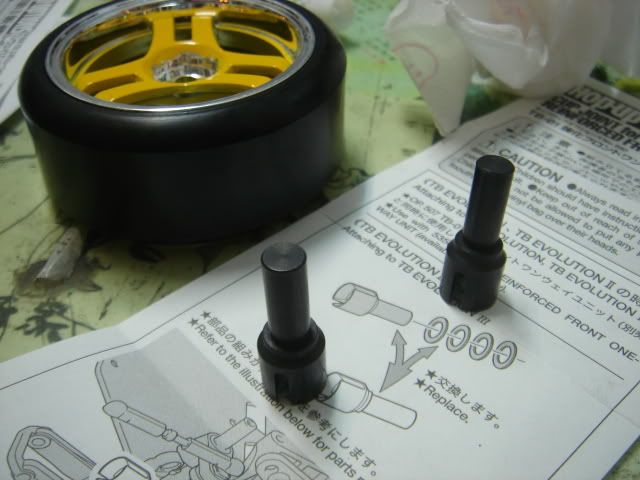

今天TB-EVO3前單零件寄到了
照TB02D的說明書去定零件
以TAMIYA的零件應該是要一裝上去,馬上就可以玩了

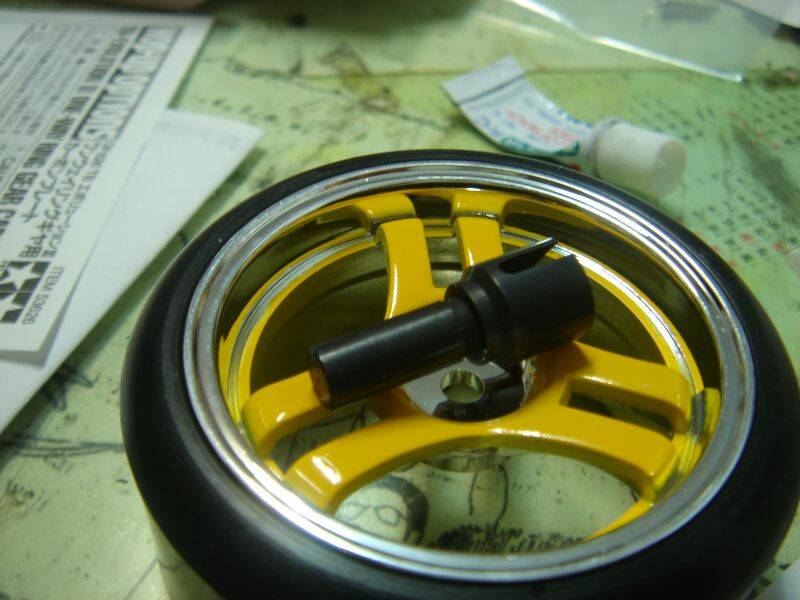

結果!一開始都不錯
結果在要裝狗骨萬象把上搖臂扣回球頭時...疑??[x11]
扣不回球頭
之前的狗骨太長??
太扯??看狗骨上是刻46[x16]
想想只好請別人把中間那一圈及後面那一小節車掉[x11]
讓接杯可以更靠近中心
狗骨才能深進去
請問前輩們都怎麼處理勒??
說明書還說要墊墊片
TB02跟本就沒法度墊

 樓主| 發表於 2011年1月6日 09:43 PM | 顯示全部樓層
因為車子不是一手車
不是親手組裝
所以...翻一下說明書
的確要用42的
不過很神奇 原車是用前面46  後面42的狗骨萬象
狗骨上有刻46兩個字~神奇
不之怎會如此
研究一下原來是滾差的溝槽比較深 免強擠的進46
前單就無法了
我竟然一直玩到現在...好在有發現...
把後面的拿來前面試一下 ok吻合~GOOD
現在只差2隻狗骨...剛剛馬上打給老闆訂
好李家再還有一組 不然又要等到下星期了...
