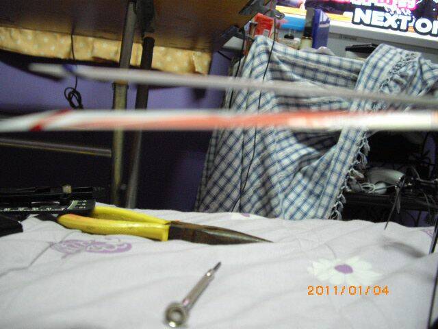

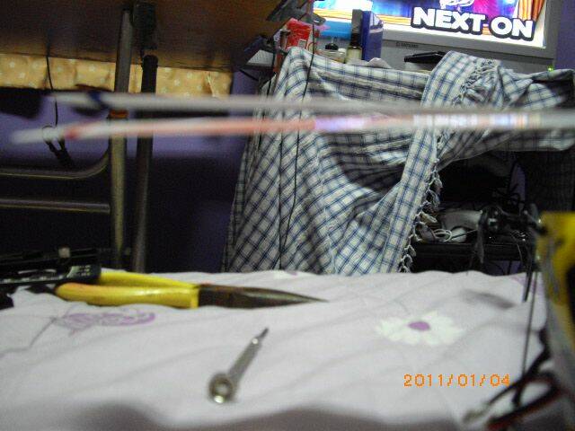

請問 D02槳有高低差是正常的嗎?折收時我覺得這是雙槳原因
發表於 2011年1月5日 12:00 AM | 顯示全部樓層 |閱讀模式
請大大幫我看看搂
還搞不定雙槳問題
上一篇:V120D02左右舵量不一至…請教如何教調?
下一篇:分享V120D02 接收機上設定
發表於 2011年1月5日 12:20 AM | 顯示全部樓層
回復 1樓 a53605848 的帖子
這是正常的   它絕對不會是平行
你會雙槳  請做好動、靜平衡
再拿游標卡尺量主槳夾內高度是否一樣
再量主槳黑色部份是否一樣高
有必要的話加入墊片
主槳夾別逼太緊很容易彎
一旦彎了左右不對秤
你主槳平衡過也沒用了
發表於 2011年1月5日 06:28 AM | 顯示全部樓層
那是PITCH的問題......當你的PITCH在0°時,折收兩支槳就會同高了...............
