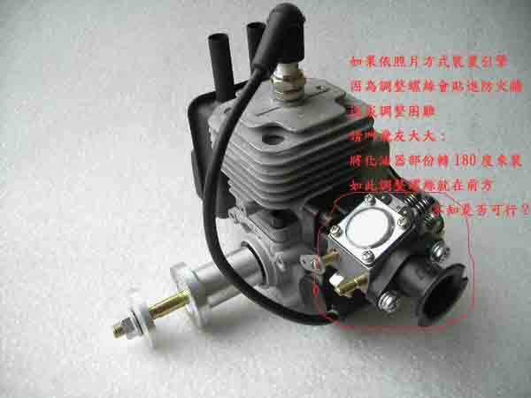

請問小松26cc汽油引擎之化油器轉180度可行嗎??
如果依照片方式裝置引擎
因為調整螺絲會貼近防火牆造成調整困難
請教飛友大大:
若僅將化油器部份轉180度來裝如此調整螺絲就在前方
不知是否可行?

這是一定可以的阿
東西有2面,要裝哪一邊隨自己習慣

因為我發現化油器與本體的墊片有兩個對稱孔,故細看化油器上在相對位置上也有兩個孔,只是其中的一個孔內還有小孔,所以發文求教!!

好像不行耶 因為有一孔是在吸油用的

行不行在於連接carb和cylinder的adapter。
如果祇有兩個小孔,應該不行了。
如果是一個環狀的內空間,如G20的,應ok!

沒錯~那是一個隱藏式負壓作用管路~連接化油器的那塊進汽歧管如果沒有設計一個環狀的內空間~
是不能隨便轉向的~
