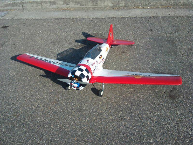

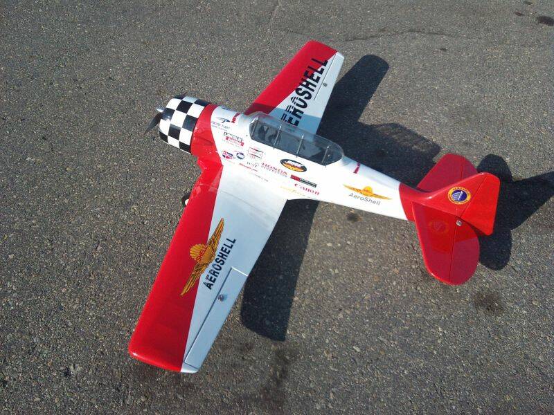

質感超優    飛行柔順
重樣量3.2公斤
12*8APC  22.2  4000MAL
最大55A   持續飛行7分鐘

發表於 2011年1月3日 01:34 PM | 顯示全部樓層
請問您電池如何固定,因為我看你距離馬達這們近。
發表於 2011年1月3日 06:27 PM | 顯示全部樓層
一定要用[綁]的,這是短頭機的宿命~電池沒到這麼前面就要另用鉛塊代替,增加額外重量
 樓主| 發表於 2011年1月3日 11:33 PM | 顯示全部樓層
回復 2樓 yada2222 的帖子
跟3樓回應一樣是用魔術帶固定
不只22.2v電池650克
連接收電池電變都固定前端馬達座上重心才剛好
組裝時滿傷腦筋的
其他部分組裝與練習機相同
飛在天空中超贊的漂亮美啦
