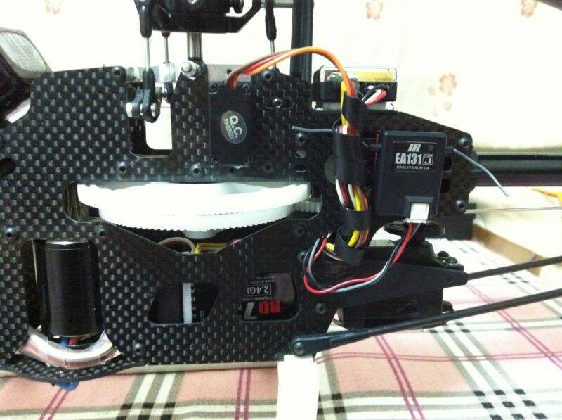

如標題所示,小弟最近準備幫朋友組裝450PRO,偏偏小弟本人又是F牌愛好者,而朋友卻去買DSX7,搭配的是RD731接收機(老實講我感覺JR接收機拖泥帶水的),現在,初步組裝欲到了難題了!不曉得線上有哪位前輩,若您也是PRO+RD731的配置的話,小弟在此可否麻煩您將您愛機照片分享上傳,讓小弟參考參考您精湛的配線圖!先致上萬分謝意!謝謝
小弟的要求是能把RD731塞入PRO機內,主要是想看將接收機置入機內的配置照片是如何,而電變可側掛在側板無所謂,因小弟做過很多次模擬安裝比對,RD731這顆接收機剛好是PRO機身內的寬度(接收機平躺的寬度),但又礙於接收機那兩隻天線不能折,還有衛星天線插頭位置會阻礙到側板裸空部分,頭殼抱在燒!誠心的在此懇求有這樣配置的前輩,不吝跟小弟分享您的配置了!謝謝

發表於 2011年1月2日 10:50 PM | 顯示全部樓層
參考看看嚕
我也是 DSX7 + RD731

三樓大大您好!感謝您百忙之中拍攝圖片讓小弟參考,配線上的確滿有水準的,真的值得小弟參考,小弟也曾想過此方式的配線,因第一次接觸JR遙控器與接收機,當然我也有想過如您所安裝的接收機位置(側貼在內側側板上),不曉得您接收機上的兩根天線鬚鬚是跑去哪裡了?還是那兩根鬚鬚(並非外接的衛星天線)是可以彎曲的?感謝先 ^^ 謝謝

機收機上的天線 找不到洞伸出來
我用透明膠帶 把她黏在接收機側邊...
目前是還沒有 NO 控 的 事件發生~
也都飛蠻遠的.....

大大您好!真的很感謝您及時的回應!謝謝!這幾天我再依您的安裝方法試試看!再次跟您說聲...感謝
