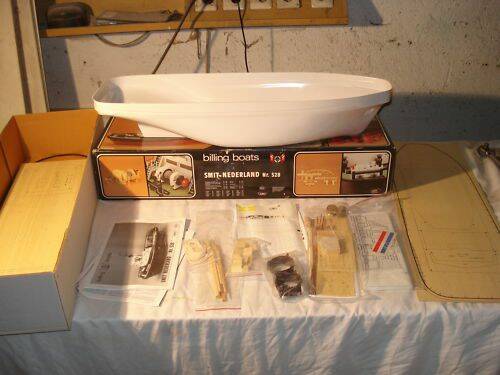

100年造船計劃 幾天前就手頭上Billing Boats 斯密特鹿特丹 Smit Rotterdam 478 斯密特荷蘭  smit  nederland 528 選一艘開工......
想想就以斯密特荷蘭  smit  nederland 528 為新年度的功課之一  478斯密特鹿特丹就留下一次 (它比較狗公)

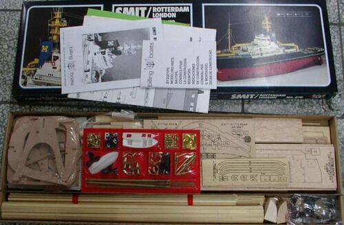

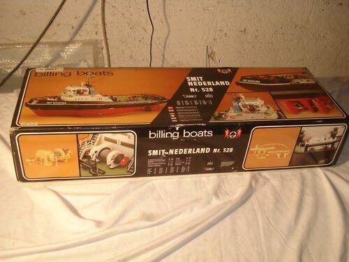

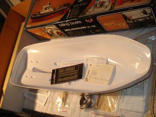

目前 528 只有一點點進度 至於開箱照拍攝不小心刪除只好從網路擷取借圖
製作過程先貼一些分享....

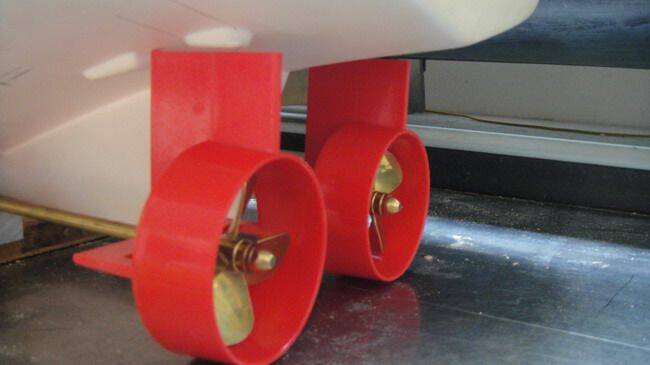

水密門式防滲水水渠 預計加裝油船用 排水閥
動力配備使用12V特殊2200RPM 540馬達 6-10KG負載推力
俥葉改用60MM 4葉槳(取代原配45MM 3葉槳)配合低轉特殊馬達
俥葉外罩改用 ROBBE 65MM 俥葉外罩
加裝船頭側移補助動力

另一艄斯密特鹿特丹 Smit Rotterdam 478開箱照

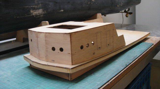

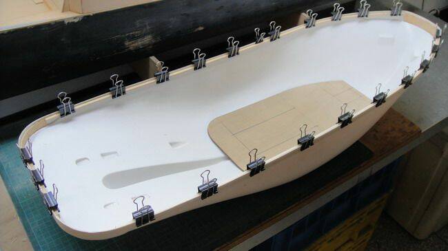

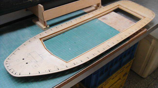

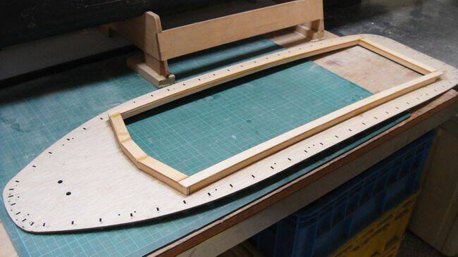

製作-1
製作-1
製作-2
製作-2

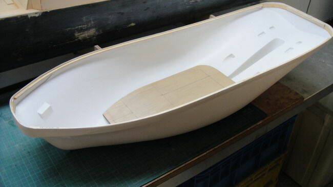

甲板排水槽反面
甲板排水槽反面
甲板排水槽正面
甲板排水槽正面

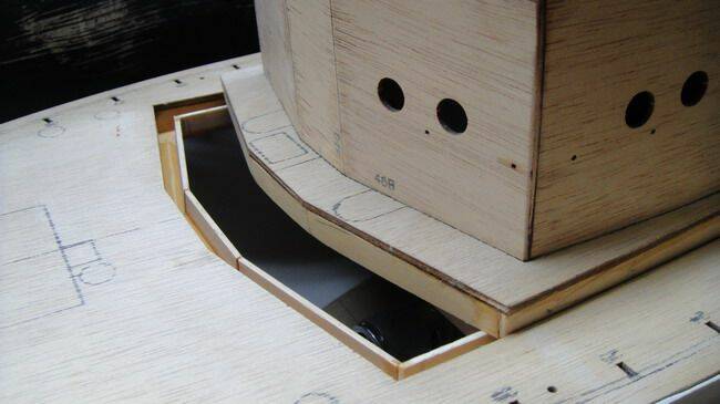

艙甲板甲板防滲水刀反面
艙甲板甲板防滲水刀反面
船艙與甲板假組合
 船艙與甲板假組合

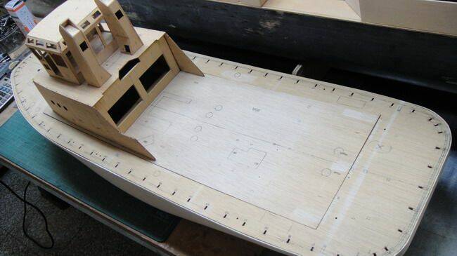

架駛台與船艙甲板假組合
架駛台與船艙甲板假組合
架駛台與船艙甲板假組合
架駛台與船艙甲板假組合
甲板排水槽正面
甲板排水槽正面
架駛台與船艙甲板假組合
架駛台與船艙甲板假組合
架駛台與船艙甲板假組合
架駛台與船艙甲板假組合
艙甲板甲板防滲水刀排水槽
艙甲板甲板防滲水刀排水槽
12V 2200RPM特殊動力馬達+加裝船頭側移補助動力
