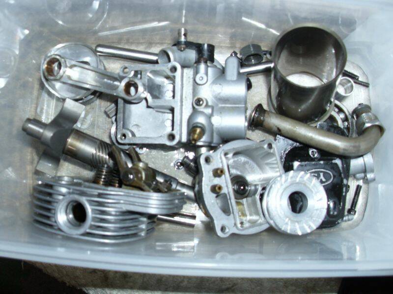

引擎已分解簡查過,85%都OK其它的自己看圖吧。
[ 本帖最後由 choua 於 2011年1月13日 02:31 AM 編輯 ]
己全部分解
己全部分解

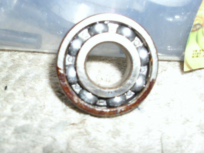

大琣林的一方已生秀
大琣林的一方已生秀
本体的也己生秀
本体的也己生秀

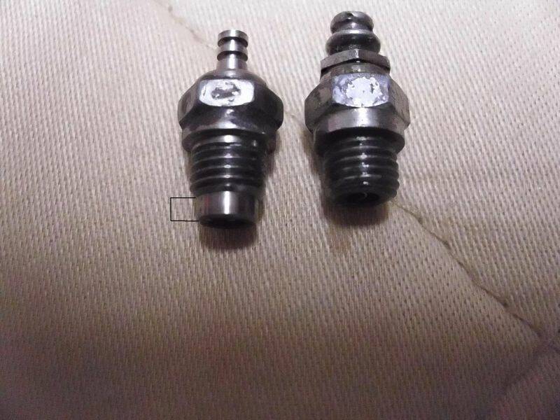

左邊的是四行程的明顯比較長黑色線條的部份,右邊的是ニ行程的明顯比較短 ...

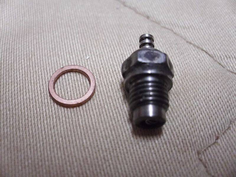

而且也沒裝火星塞墊片
而且也沒裝火星塞墊片

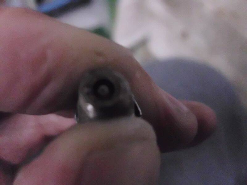

你的火星塞己卦了無法點火
你的火星塞己卦了無法點火

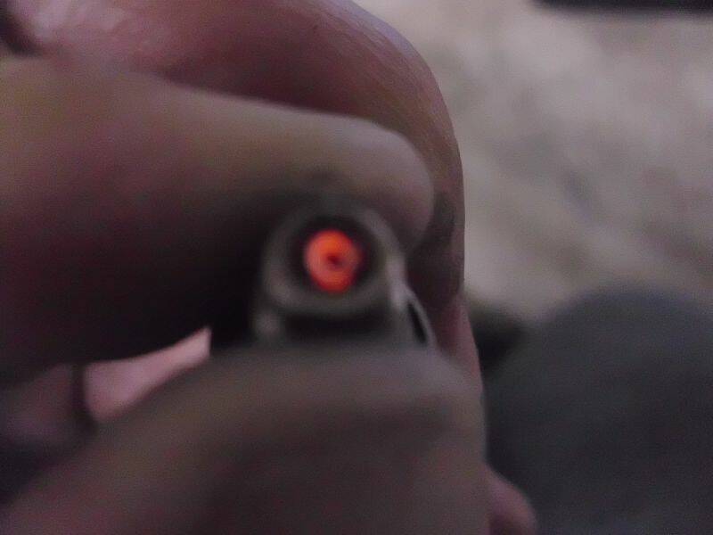

正常的火星塞
正常的火星塞
