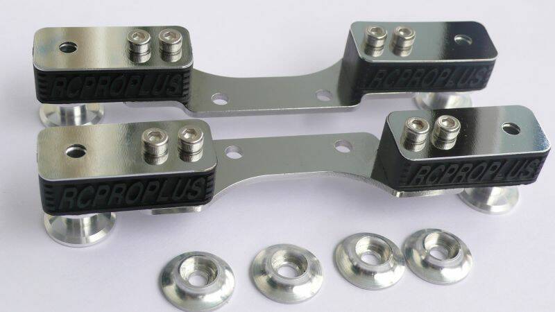

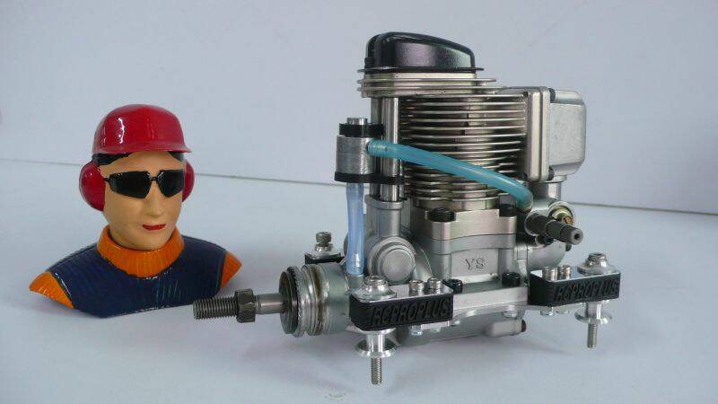

Y.S. F-91AC/F-120AC均適用
根據4行程引擎運轉特性及近百次進行組合、實測,為當今市售相關C/P值產品最高等級之懸掛式(Floating)引擎座
產品特點
1.重量輕
較現行市售品輕近10%重量,更與鋁鑄引擎座150g減輕40%以上之重量
2.精選用料
本產品採用C17xx系列合金片(快速散熱/抗磨耗/高恢復力),并配合Cr-NiStainless表面再鍍硬鉻處理,作為引擎基座及搭配精心調校并俱抗油蝕性之高密度矽膠座墊,可確實抑制引擎異常震抖,減少機身內部精密電子部件因震動導致受損
3.C/P
絕佳的機械性能,簡潔利落專業外觀設計,有效減震及較長使用壽命

回復 4樓 EETT 的帖子
多謝眾多飛友熱心批評與指教,相信使用過現行市售品的飛友肯定對於效果及使用壽命不滿。要不矽膠易斷裂,就是因軟/硬度及槳未平衡導致引擎空中脫落及安全疑慮。重點就在這固定片是高彈性合金片而 非一般不銹鋼片 ,另外橡膠減震塊亦是在降低硬度後和固定合金片的搭配,相信真有使用過市售品的同好就可以理解和比較了
