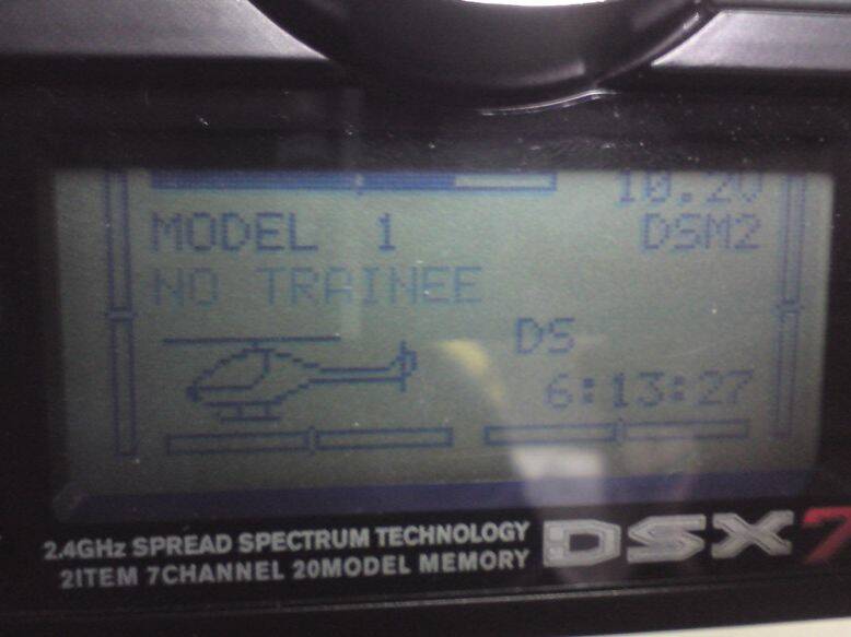

低電壓警告後,關機充電.
過了8小時在充電時,開機看電充飽了沒(11.1V).
關機拔插頭後~
再次開機時DSX7位置變成NO TRAINEE還有警告聲響.
請問發生了甚麼事了?

你把教飛模式關掉就ok

參照說明書.在[TRAINER]選項下.跳轉至SW:L(或R)-ROCKER 按 CLR 切換成原始設定INH
顯像恢復成DSX7
airg 大大.謝謝您!
