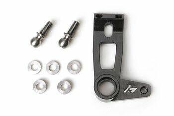

想在大一點的話  你可以買改裝件 原廠有出加大改裝轉向搖臂

原廠有出加大改裝轉向搖臂<<<<有這東西!!!!!?

回復 3樓 愛車堡Lio 的帖子
我指的是料號k2139  有轉向加大的效果
發表於 2010年12月27日 12:47 PM | 顯示全部樓層
K FACTORY E4D 用鋁合金反胎阿克曼轉向緩衝臂 <<<<<k2139定!600

那組阿曼克我有裝了!  傳輸線壞了  照片上傳不了...... 我狗骨磨跟接杯的插銷位子把較度磨大 接杯是把內徑磨大 我現再轉向有變大 但是輪胎轉彎一直強烈的抖動...   要改反胎車轉向不是都要加大  請問各位高瘦們是怎麼改的.....謝謝!
