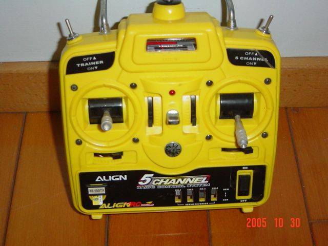

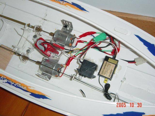

各位大大你們好!小弟剛剛接觸搖控電船有個問題想請教各位大大希望大大們賜教
.小弟有艘雙馬達的快艇沒有方向舵是利用IC板控制馬達正反轉控制方向的現在我
想把它換上電子變速器和5動的搖控器(我有一個6動接受器)請問線路要怎樣接?因
為我有試過裝上方向舵(自製的)可是效果不好.希望大大們將教教我!............感激
不盡多謝!

那顆小鋰電池是給船的動力用的嗎?鐵定不行啦!
伺服機拉桿太長太細,可能在推舵的時候就軟掉了,水的阻力非常大....
這種船要用原來的動力的話(380*2)建議就不要改了,只是換遙控器操作而已...
至於怎麼接,如果是要另外加裝方向舵伺服機來轉彎,我畫一張草圖給您參考參考!差別只在於馬達是用串連還是並聯而已!

請問:馬達是用串連還是並聯差別在哪?
發表於 2005年10月31日 09:52 PM | 顯示全部樓層
簡單的說,若以二顆相同規格的馬達,並聯可使用的電壓(CELL數)低於串聯方式,串聯方式可以使用比並聯更高的電壓(CELL數)!
