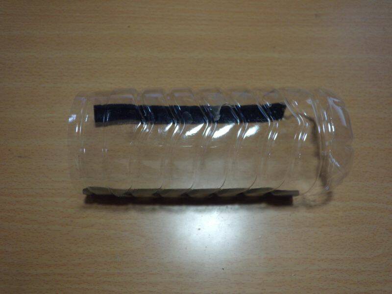

最頭痛的部分就是尾舵控制桿必須由船身內穿越至船身外,這勢必要在船底挖一個洞,但薄薄的保特瓶身和之前我兒子做的保麗龍船身不一樣,
保麗龍本身就有很大的浮力,挖個小洞根本沒影響(就算挖大洞也不會沉...),而寶特瓶船底即使挖個1mm直徑的孔也是不允許的...
如何延伸出尾舵控制桿又要達到船身防水著實困擾製船新手的我,無意間想出了最簡單的解決方式,一根吸管....
沒錯!就是一根吸管,小孩喝養樂多的那種!
如照片,將船底挖出與吸管同直徑的寬度,插入吸管後用熱融膠固定順便密封船身,吸管上方再隨便剪一塊寶特瓶塑膠板來固定,如此做出了一個如井的通道,
不但尾舵控制桿可以靈活運動,水也因為等壓關係無法越過吸管上方進入船內,厚~終於解決了最困難的部分了!
寶特瓶都是透明的,看照片可能看不出防水的機制,另外畫一張比較清楚的圖,紅色區塊就是吸管,會用喝養樂多的吸管是因為這種吸管比較堅固

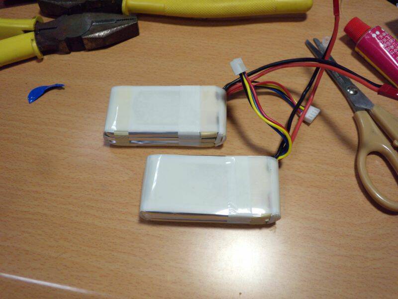

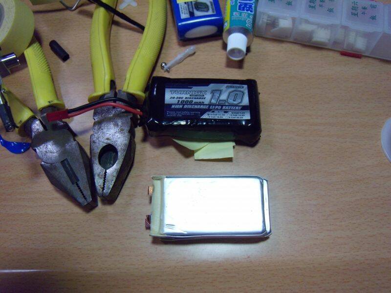

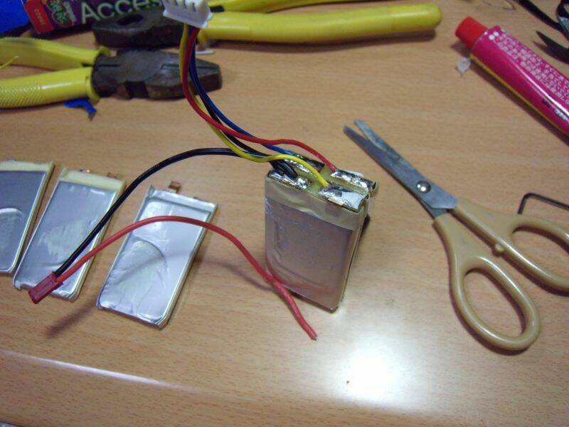

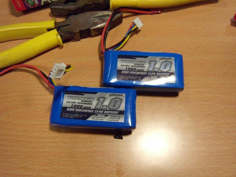

由於寶特瓶的瓶身內部空間還很大(CB-100的電裝真的太小了!),瓶身太輕有可能會翻轉,一翻轉的話所有電裝就毀了!於是想在船底加一些重量,CB-100吃1S 500mAh電池,電池重量也是輕的要命,於是挑了兩顆250用的3S 1000mAh電池,改成1S 3000mAh!
別躲了,就是你們兩位啦!
脫衣服先
每次拆電池就像拆炸彈一樣,鋰電池短路可是很壯觀的!

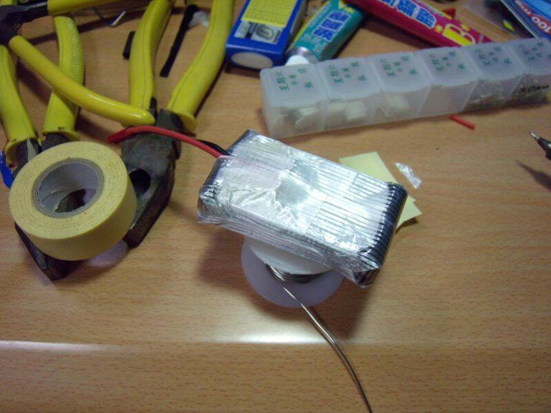

既然自己改,安全性要再提高,先纏繞3M防爆膠帶一次,然後電池全身都要包覆防撞泡棉
外面再纏繞3M防爆膠帶一次!

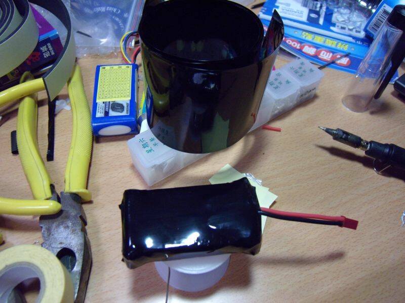

再封上熱縮膜
為了看起來不要太醜,再貼回原本的電池標籤!
醬就有了一顆20C 3000mAh 1S的鋰電池,這對CB-100 來講真的是...  裝~很~大~ !!

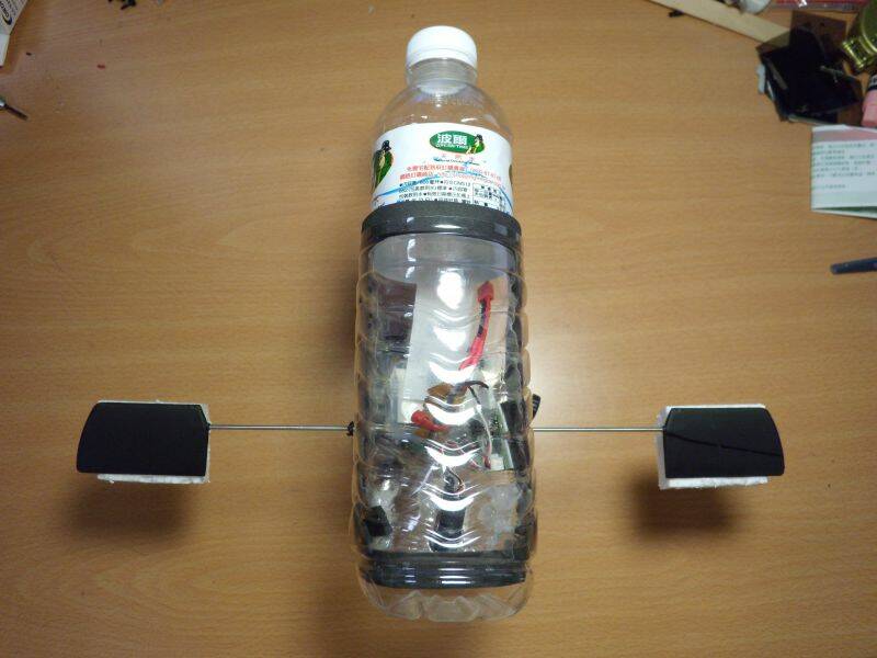

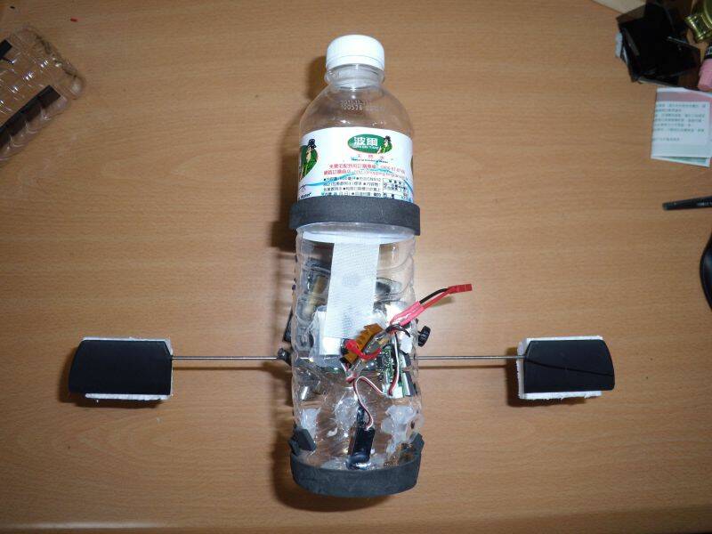

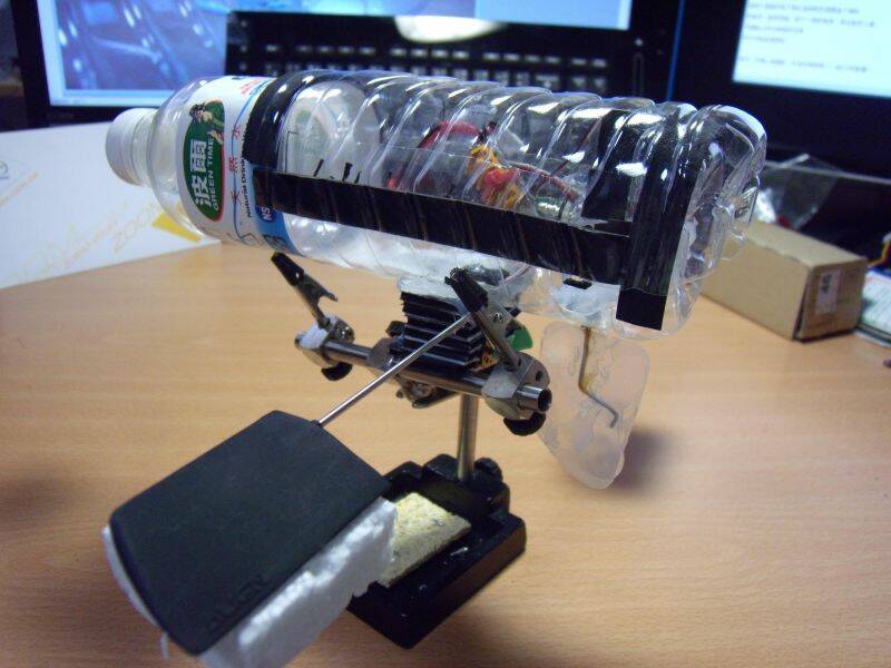

全部裝進船身就是醬
尾舵片是隨手剪下裝孔雀餅乾的塑膠盒子做的,由於CB-100 Servo 的行程量很小無法修改,所以尾舵片做很大
家中洗臉盆裡測試
最後一刻擔心會翻船,於是在兩側裝了一組450的副翼!

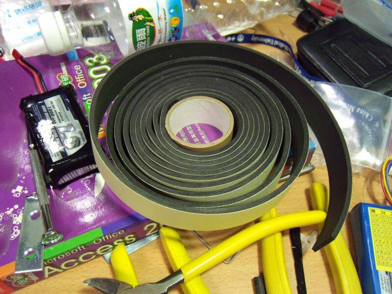

再拿另一個保特瓶,剪下一側的瓶身,做出船的上蓋,周邊貼上防水隔音的泡棉
蓋上上蓋,完成
