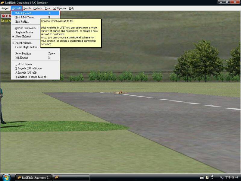

它附的光碟, 裡面只有主程式, 沒有升級檔, 在網上尋找測試, 總算是可以開起來玩了~
測試的搖控器 FF-7~
在 G2 裡面,Options-->Controller Calibration...-->選擇 FeiYing Simulator 3.1 Joystick (Manual) ~
搖桿地圖, 選 Transmitter Model 1 ~
搖控器調到飛機模式 ~
為了開關, 使用方便,  CH 5  SW 我改為 D (襟翼) ~   CH 7 SW 我改為 A (縮腳) ~

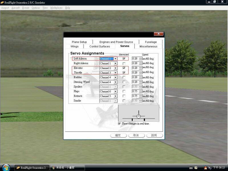

搖控器裡, 伺服機正逆轉 : 2 & 3 調到 REV ( 如果是在軟體裡面 : 1 & 2 & 3 打勾 ) ~

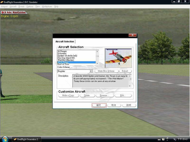

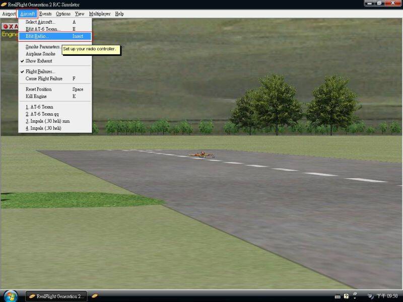

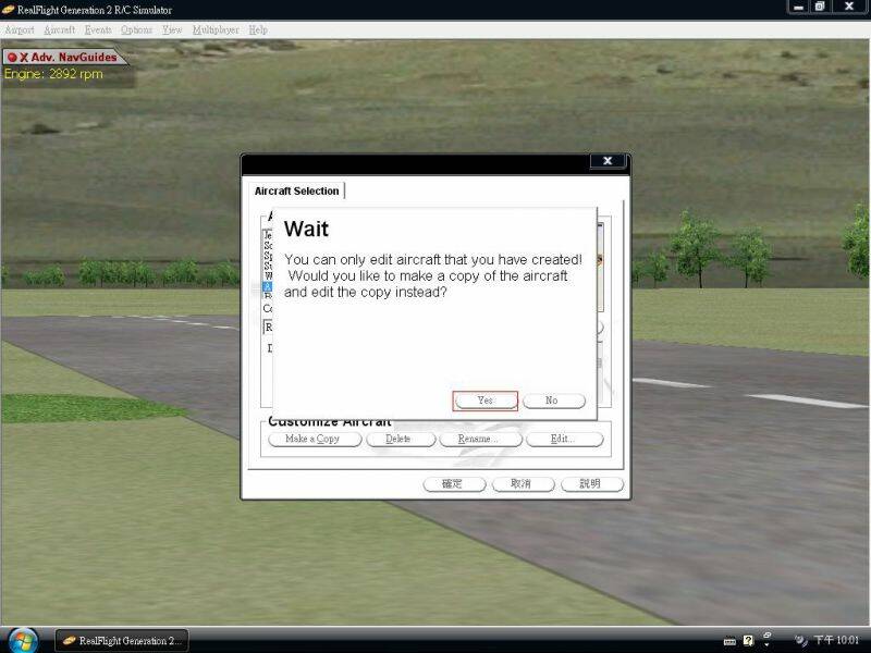

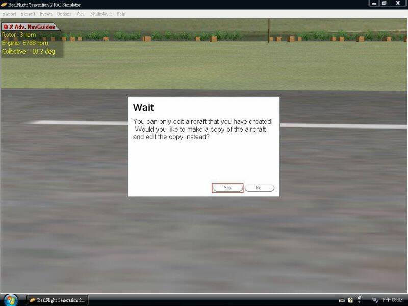

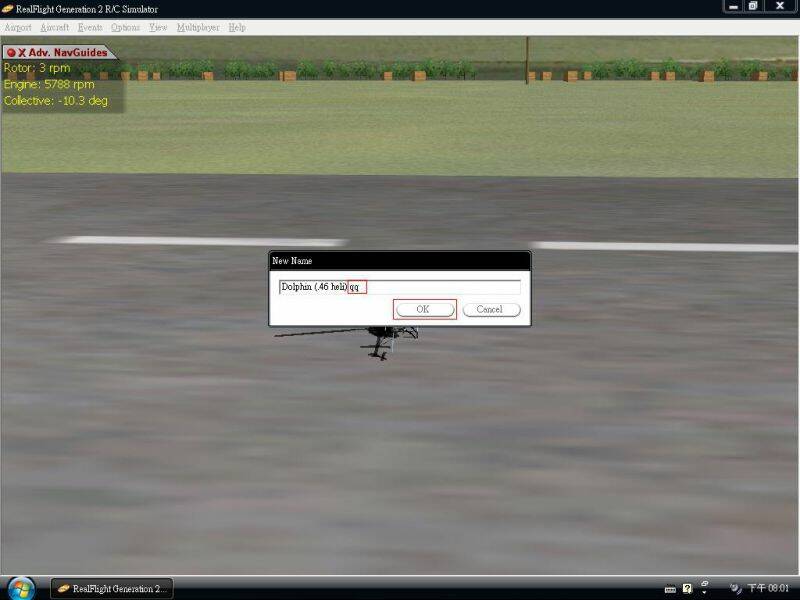

飛機縮腳沒反應, 到 飛機編輯裡, 編輯一架飛機, 會出現一個信息, 直接點選 OK 之後, 會出現飛機的名稱, 在後面隨便打2個英文字母, 點選 OK ~
在軟體裡, Radio Type 直昇機或是飛機, 都是點選 Software ~

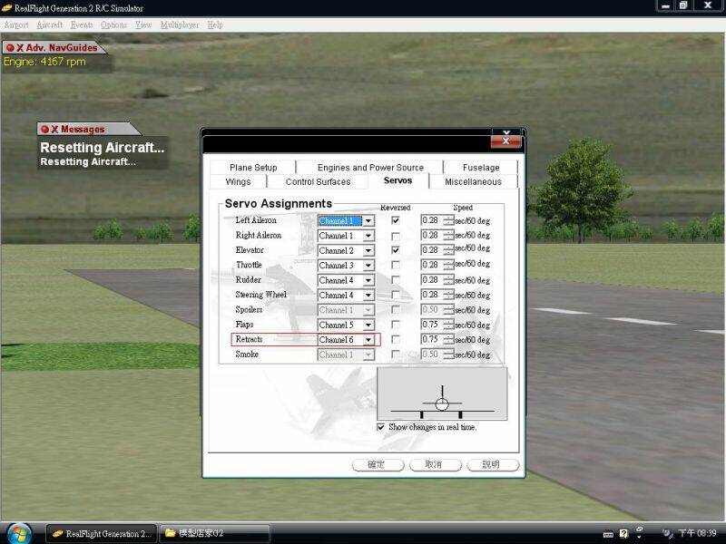

在畫面上面, 點選 Servo 的頻道位置畫面, 左邊倒數第 2 個 Retractrs縮腳, 頻道改為  Channel 6 , 點選 確定 ~

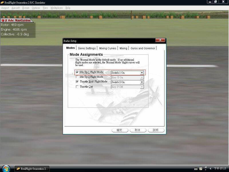

飛機模式, 玩直昇機時 ~
Idle Up 1 Flight 改在 Switch 2 On  (只有1段) ~   Throttle Hold Flight Model 改在 Switch 1 On ~ 底下 點  確定 ~
~ ( 要改在原來的 E & G 位置也可 ) ~

Aircraft-->Edit xxx--> Servos 頻道設置, 倒數第 3 個 Flaps 改為 Channel 5 ~ ( 開關為 E ).
倒數第 2 個 Gear 改為 Channel 7 ~  點選底下 確定 ~ ( 開關為 G, 熄火降落功能關閉, 不然引擎會變成怠速運轉 ).
