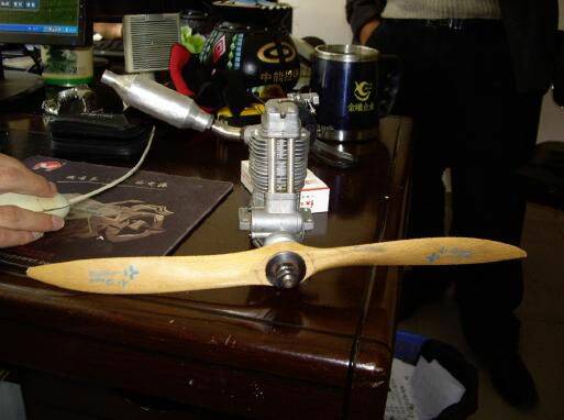

甲醇太贵,还脏,但是对四冲的排气声音情有独钟,于是改装下让四冲甲醇喝汽油。手上有台接近报废的老款三叶,除非油平面高于化油器,否则根本吸不上油,直接拆掉化油器,装上汽油机的,点火目前还没改,甲醇机原配的,试车,基本满意,气门调节螺丝也滑牙了,现在进排气间隙都是0.12,没办法细调了,不过怠速相当的稳,转速也低,相信新发动机到了后状态会更好。试车发动机:SC65 螺旋桨:豪克14*4木桨。http://www.56.com/u76/v_NTczNDk3NTM.html

現在是無cdi直接吃汽油    影片中有電夾     請問如果試著電夾拔掉會熄火嗎?
 樓主| 發表於 2010年12月22日 02:07 PM | 顯示全部樓層
拔掉电夹会熄火.这次引擎能发动就达到预期效果了,下步等改装件到了就改CDI点火
