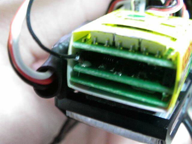

 樓主| 發表於 2010年12月22日 12:56 AM | 顯示全部樓層
漆包線好難拍 用單眼相機也拍得不太好

回復 2樓 a53605848 的帖子
把天線焊點外面白色的東西先弄掉,重新焊接一下試看看吧~~
發表於 2010年12月22日 09:37 AM | 顯示全部樓層
原帖由 a53605848 於 2010年12月22日 12:56 AM 發表
漆包線好難拍 用單眼相機也拍得不太好
請服用微距鏡以及三腳架。

回復 1樓 a53605848 的帖子
Bi Bi 聲是電變發出的 ^^
看樣子應該是電池的線斷了,
或電池接頭接觸不良,造成電源斷掉再重開,
就會重新對頻一次,我曾經遇過這樣的問題 ><"
發表於 2010年12月22日 03:20 PM | 顯示全部樓層
檢查跟電源有關的接頭   把金屬PIN先退出來   檢查一下  是不是縮PIN了
