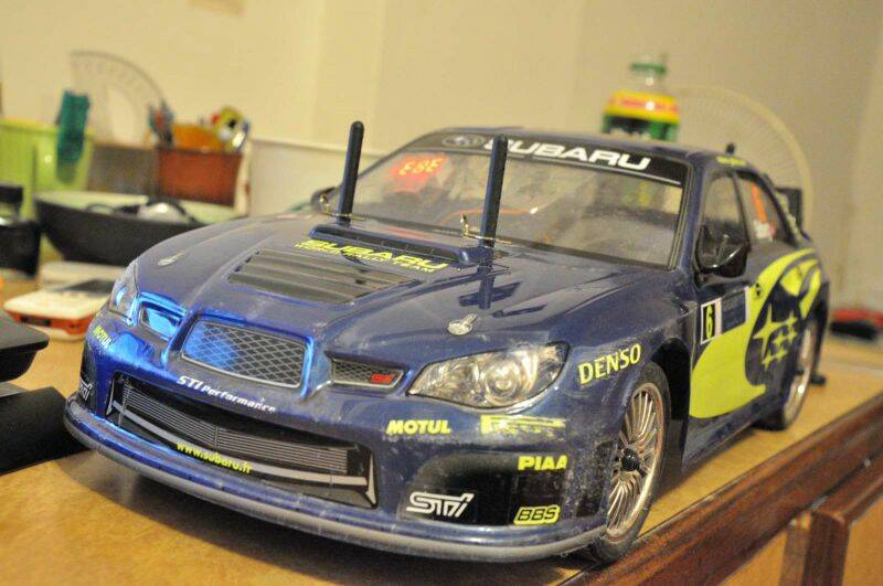

各位前輩好!!!
小弟先前入手一台colt 軸傳電車
原廠配novatech(b4218  70a)變電 +v-POWER馬達(聽網友說這顆有22000轉,不知道真的假的)
變電詳細規格如下(官網數據)
Input
7.2V(NI-CD/MH)
7.4V(LI-PO) 6.6V(LI-FE)
Output
70A / 7.2V (MAX 504W)
BEC Data
5V 1A
Peak / continuous
500A / 70A
P.W.M
1 kHz
weight
52.9g
Dimension
(L×B×H1×H2mm)
33.5×34.5×15×30.5
1.想請教可以用這顆變電上有感或無感無刷馬達嗎?
2.大約可以上多少KV的無刷呢?
3.之前上網爬文無刷馬達(KV值)X(伏特值)=轉速
   小弟目前是用zippy 5000mah 7.4V 20c鋰電(一不小心買了三顆><)
   那3300KV的無刷配這顆電池
   轉速不是才3300X7.4=24400轉,這樣是不是跟原廠的白馬達22000轉差不多?
4.如果想要有高扭力(加速快),時速約70KM,請教前輩們要配多少KV的無刷、齒輪要配多少T、
   novatech 70A那顆變電可以用嗎還是一定要換無刷變電(需要多少規格的)?
懇請前輩們替小弟這個問題兒童解惑~~
小弟感激不盡
