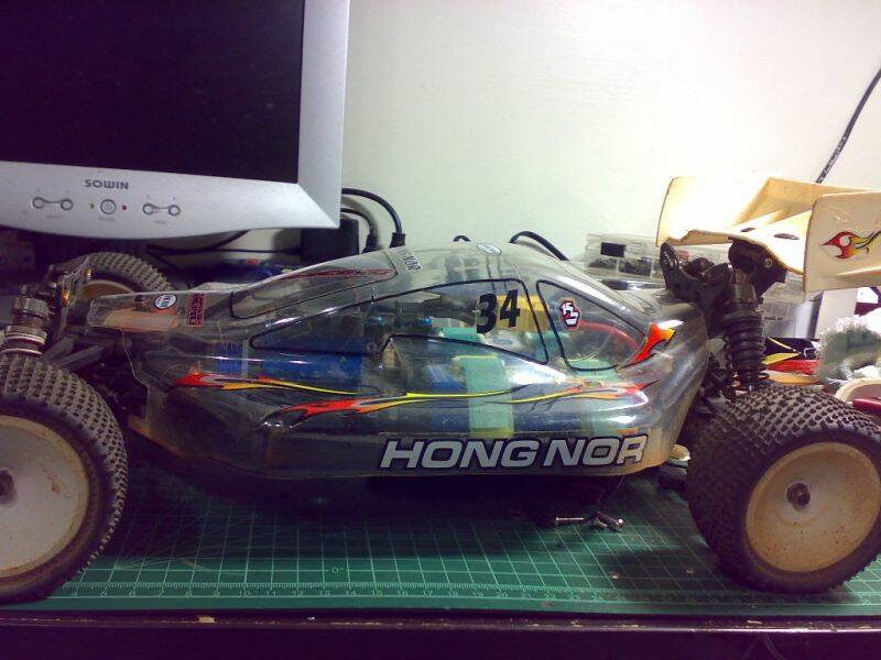

         承襲版上許多前輩改法(阿哲大大有發表過),就是把SCRT10改成1/8越野樣示...
這次我手比較養一點,硬是要在底盤上多打幾個洞才會舒坦,明明很忙還要找事做..>@<
為了讓1/8車殼"蓋"上去能"壓低"一點..只好拿掉原先的電池盒,並把馬達轉向朝前..
電池採分置二條配置..(11.1V 2200mah)就可以把車殼壓低...壓低..再壓低...直到一拜..
唉....終於有那個fu出來了.....就是男人最愛的"曲線",迎合尾端的1/10大size擾流翼,
終算有點像樣,重點是防塵性之優...令人噴飯...@#哦~~不~是令人讚嘆,有圖有真像~~請看~~
PS:照片中的車胎是CRT.5的..還沒換上大胎...照片後補...

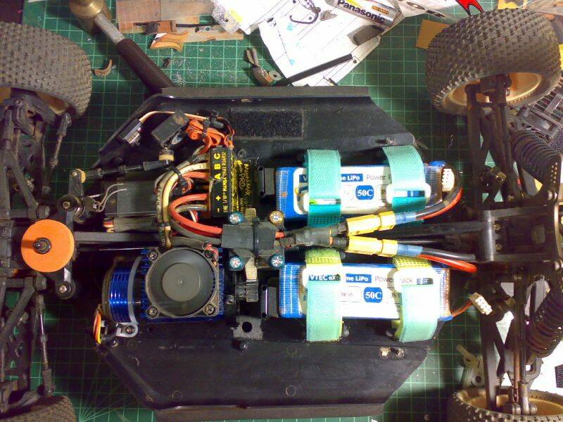

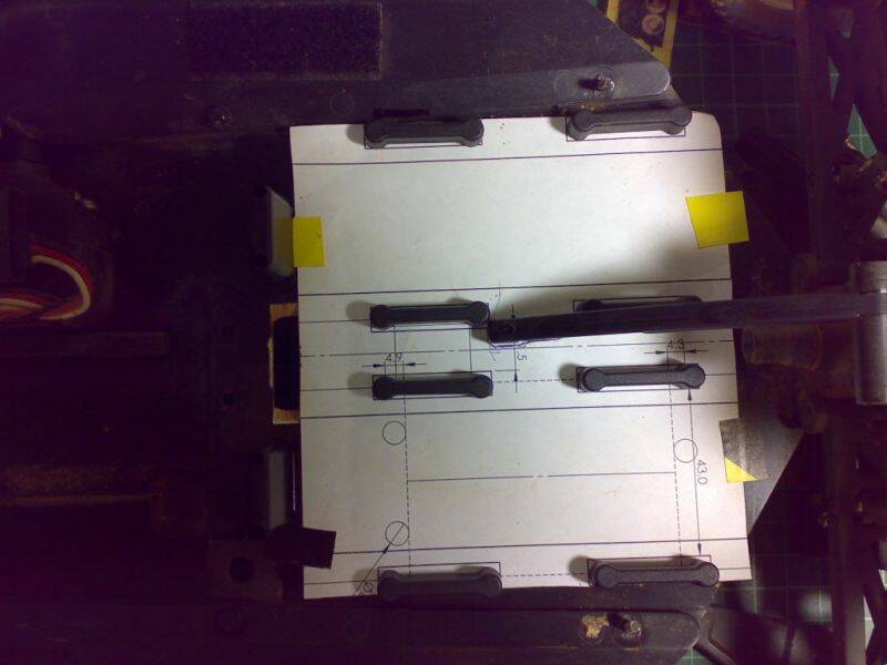

先擬好電池置放位置..(可擺11.1V 小容量電池及A123電池)

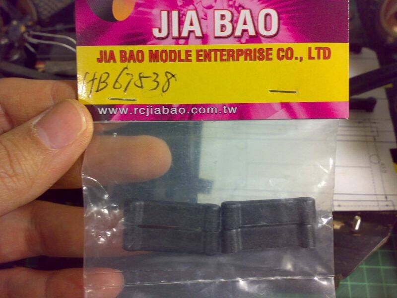

用市售電池固定座...(要二包)一包$80

 樓主| 發表於 2010年12月22日 06:22 PM | 顯示全部樓層
呵呵...挖那個平坑最累,一台開了不會停的空壓機另加一支氣動筆...
打洞加鑽錐坑就還好..十來分就搞定了...
