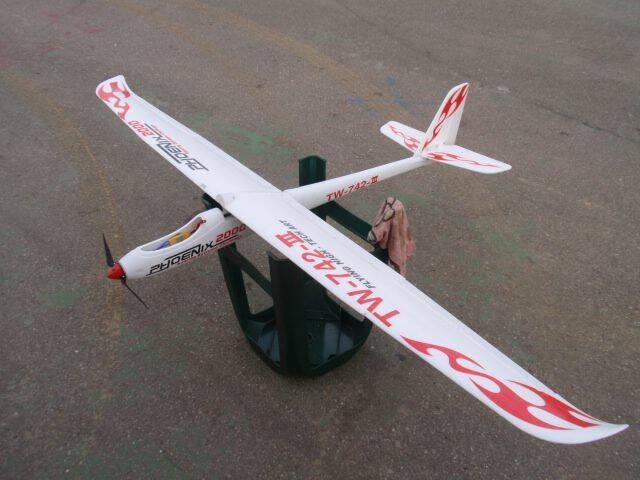

請問2m鳳凰 大家馬達都用哪顆?

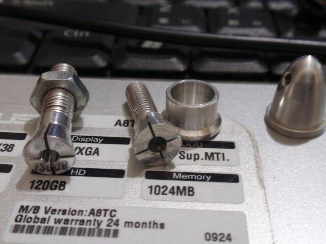

原廠折槳好像3mm的 是延用 還是另購
其他機體還有要修正的嗎?
馬達2212 450s 1000kv
30a
9gx4
11.1v2200mah 可飛16-20分鐘
折槳用原本的 3mm 改用450s馬達附的3.17mm轉接芯即可
順順飛這樣就夠了

你是鳳凰2000嗎???
我上星期組一台
電裝:
馬達480s1000kv(你可以在以上)
電變:爛電變30A
伺服機9克六個
<有裝接收電池不然爛電變受不了>
原廠有付Y接線
原廠折槳3mm你要買4mm折槳或把馬達軸心磨成3mm

我ㄝ想買這台來玩.......適合(滑翔機)初學者嗎?適合 不錯飛
這台浮力好嗎?好組嗎?浮力還OK組裝算簡單
馬達480s1000kv(你可以在以上).....................你是指500m的嗎?動力大比較好飛 不過尾巴配重要配很重喔
電變:爛電變30A.............................................加接收電池6v的嗎?電變30A夠拉 不過BEC要另外加 別加接收電池太重拉  PS:伺服機超過4顆一定要加BEC或接收電池
伺服機9克六個.............................................  一定要6顆喔!!6顆可以玩禁翼還有翼型多加兩顆樂趣多很多^^
原廠折槳3mm你要買4mm折槳或把馬達軸心磨成3mm ........................還要改喔!?原廠附的是3MM軸心用有人用不過我不敢用 最好是換好一點的拉

請問原本規格用450 1000kv  不夠嗎?
6顆伺服  中央襟翼要怎麼接?
原本折槳3mm 鑽成3.17mm不行嗎?
發表於 2010年12月22日 11:55 AM | 顯示全部樓層
請問原本規格用450 1000kv  不夠嗎?可以飛但動力不太夠 所以建議動力要大一點我本身是用3535MT-900KV 配12*7覺得動力還好而已
6顆伺服  中央襟翼要怎麼接?遙控器有襟翼模式最好 如果沒有的話他有附Y型線可以接
原本折槳3mm 鑽成3.17mm不行嗎?如果可以鑽的很準當然就OK阿 不過這種工作我做過下場就是鑽歪了報銷不算 還要再買一個
