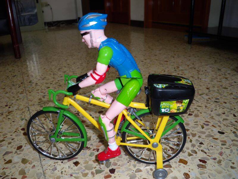

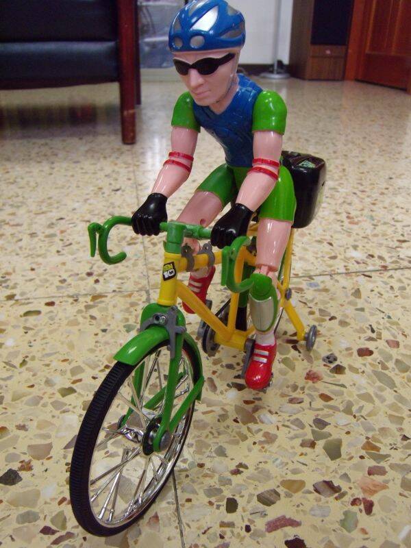

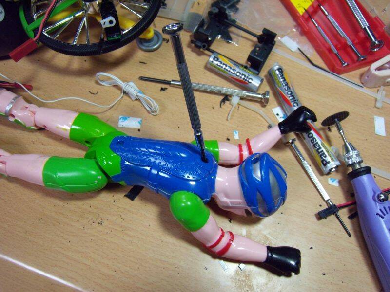

  在新光三越買了一組兒童玩的18輪遙控卡車時,送了這一台玩具腳踏車(非遙控),裝上3顆3號電池,開關一切,腳踏車會一直往前進,而且人偶的腳與踏板相連,看起來很像人偶自己在騎腳踏車(其實是馬達帶動踏板,踏板帶動人偶的腳)除非將龍頭轉彎,這樣啟動後才會在原地繞圈圈,因為非遙控,所以若是筆直前進,還要在撞牆前把它追回來...
玩具很可愛,可惜還要追,玩起來不方便,那時已經玩到亞拓600,因自行組裝所以對遙控設備都有基礎概念,所以打算改造這台腳踏車,於是在備料箱中翻起四個月前的LAMA屍體...

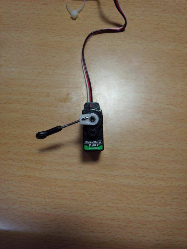

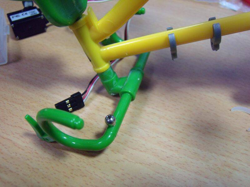

拆下四合一控制器與一顆Servo
將450用的臂擺用快乾與Lama Servo的臂擺相連
延長原本Servo 的臂擺長度

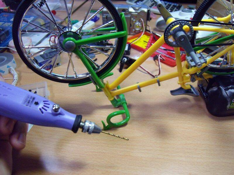

用小電鑽在車把手下鑽一個小洞
鎖上球頭

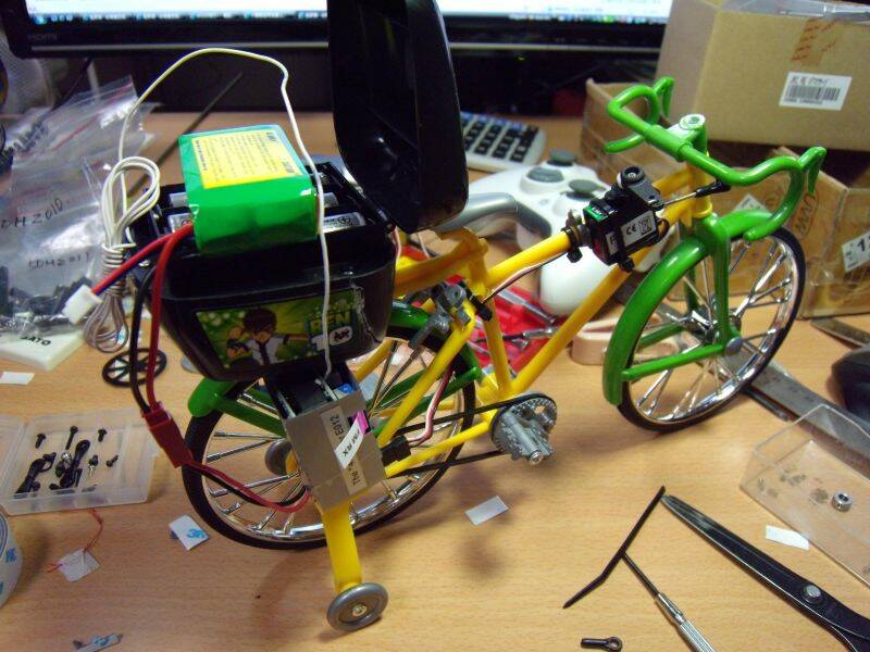

控制龍頭方向的裝置安裝完成

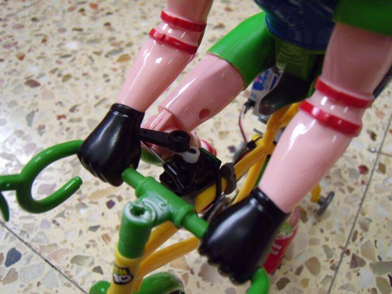

將四合一控制器綁在後輪支撐架上,將原本3號電池的位置去掉,換上7.4V的鋰電

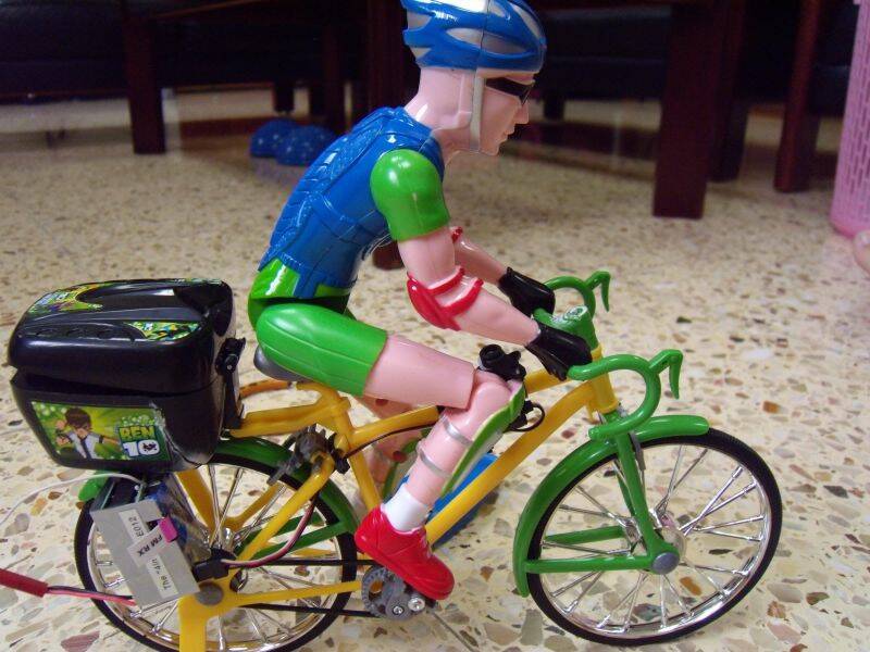

完成
不過實際試機時,人偶的腳在移動的時候會卡到Servo的臂擺,最後實在無法解決下,只好將人偶拿掉
Funny Time!!!

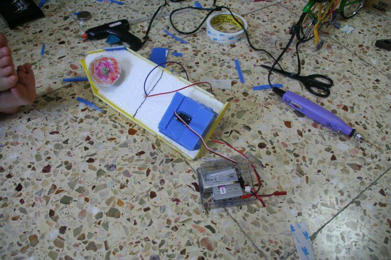

某天小鬼從幼稚園帶回今天的勞作作品,一艘保利龍船,突然又興起改造念頭,於是將塵封已久的遙控腳踏車再度拿出來,拆下原來的LAMA四合一控制器
由於玩了一年的RC,工作室亂到不行,一時間找不到原來LAMA的兩顆主馬達,只好就近去書局買了幾顆3V科學實驗用的小馬達,還有附風扇呢!

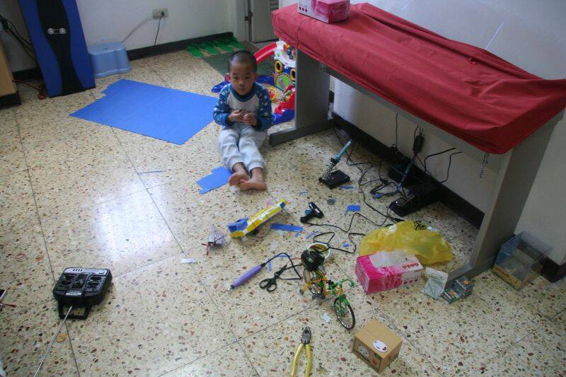

製船過程中小鬼也很想參予,但實在是無法讓他們插手影響我改造工作,於是剪了一條電線,教他們練習剝皮,嘿!這招還真有效...我可以專心改造了!
在客廳地上開始改造過程,這裡可不能像工作室一樣,老婆大人限:今日完成,要收拾乾淨! 所以這次有時間壓力...

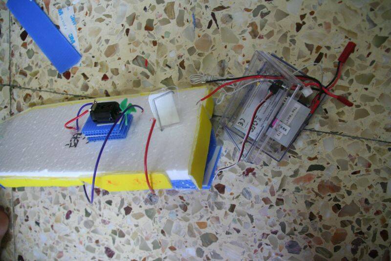

用書局買的xx板(藍色那東東,忘記叫什麼了!)做一個尾舵的固定框,再用熱融膠固定
直接將保利龍挖一個洞,伸出尾舵控制臂,而尾舵控制臂是迴紋針摺出來的,尾舵的塑膠片是多喝水的寶特瓶剪下來的
沒有做船經驗,腦中回想之前模型店老闆曾經提到的安裝過程,簡略知道馬達其實應該在船身內,再用延伸棒穿越船身,穿越的部分還要加軸承和油封什麼的...,好像還要什麼轉向臂的東東,最後末端再套上螺旋槳,想到這邊心都涼了,不管這麼多,直接當沉水馬達用先,反正書局馬達那麼便宜,壞了就算了!

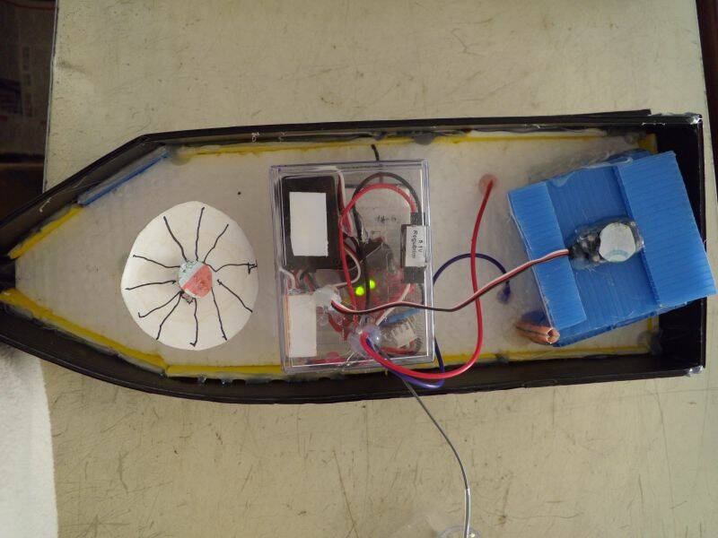

找了之前Futaba Servo所附的盒子,拿來當接收機與電池的家,應該有簡易的防潑水功能

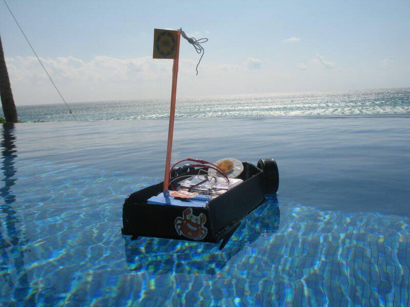

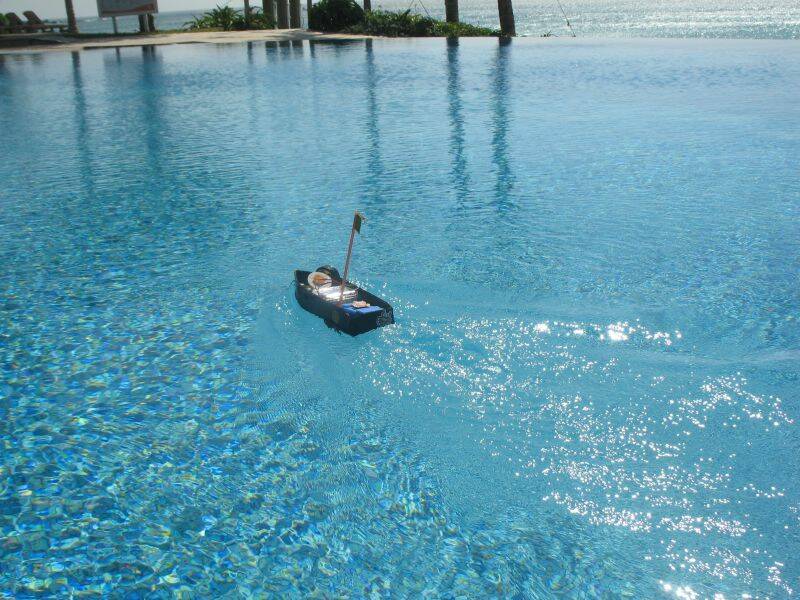

  由於書局馬達實在太容易掛掉,而且書局馬達的推送實在很沒力,風勢稍微大一點連轉彎都很困難,一直被吹偏,這樣完全榨不出LAMA該有的能力,於是到模型店去,向老闆說明我需要一顆有刷馬達,用手比出船身大小後,老闆就推薦出一顆三百多塊的馬達,安裝上船身後,首次在家的氣墊小泳池試航,果真很夠力,但引發的水波老是會灌上船面甲板,於是用黑色的xx板(有人可以告訴我正確的名稱嗎?),再圍出一個船身,加深吃水量。
完工的隔天我們要去墾丁夏都,順便在泳池好好的玩船,由於出發前才完工,所以基本上沒做很多測試,會動能防水就好(其實去墾丁玩最讚的季節就是秋冬季,人少不用人擠人,飯店優惠超多,重點是,真的不會很冷!)
第二代補蟹船,吸管天線上加裝了旗子
夏都的泳池(冷水的,所以沒人!)
玩船最優的場地莫過於沒人的游泳池(有人的話也不好意思在別人身邊玩船,好像有點不禮貌,而且這種小船也怕泳者所激起的水波...),因為不用擔心故障撿不到或是No控一去不回之類的問題...
好像真在一望無際的大海
這次除船身加高外,船底也加了導流板,比較不會被風一吹船身就歪掉...
動力感覺比之前好太多了(謎之聲:$350的馬達和$32的馬達怎麼能比...)
這次沒有影片
原因是:LAMA的電變無法供應馬達的出力而燒掉了,LAMA是雙槳直升機,所以有兩組電變,第一組電變在下水後,玩不到一顆電池就燒了(3分鐘左右吧!),換接第二組電變後,已經很小心控制油門,盡量不要催到底,不過在拍完一些照片後,想晚點再拍影片,不幸的是在第二趟航行時電變也燒了,所以帶了十幾顆電池,最後只用到三顆(其中兩顆只玩一半...)

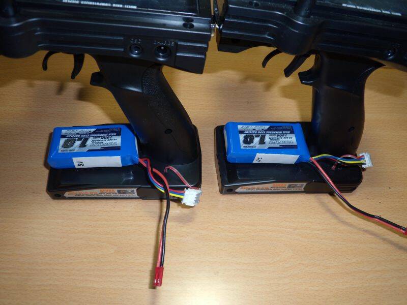

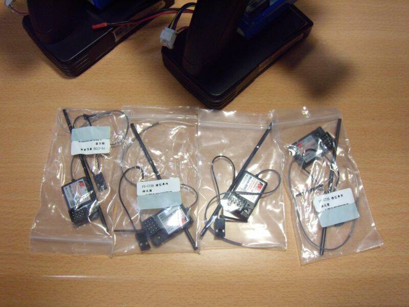

上網買了兩組FS-GT3B跟一堆接收(這款一隻控可以對應10組接收)
照往例將8顆3號電池改為3S鋰電,通常醬改絕對沒事,接上3S 40C 的電池照樣可以用,但高階控可就不一定了,嫩的很!改了一定要用小C數,就是仗著以往改的經驗都沒事,我的11X買回來後沒多久也改了,但一接上30C的鋰電,馬上燒焦味就出現了...  結果回日本送修!
不過11X現在還是用鋰電,電池是3C的放電係數而已,充一次可以連續開控9小時!
裝上了新的電子變速器和接收,電池也接上低電壓警報器,玩船和玩直升機不一樣,直升機持續運轉所以可以算出電池使用時間,玩船時快時慢,有時關馬達讓它自由飄移,所以電量很難知道用了多少,接上警報器比較不會玩到過放!
強全部塞進盒子裡!
因接收機是2.4G的,所以原本的天線旗去掉
