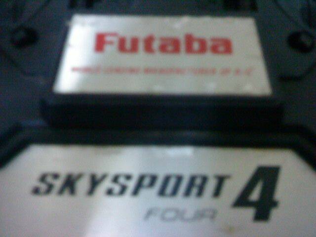

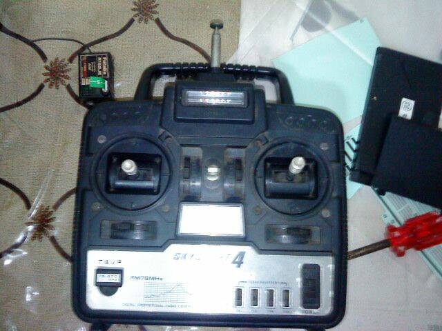

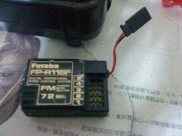

從同學的爸爸手中 取得 一個4動的遙控器~
心血來潮 換來用用! 但對頻依直對不到
而且它的接收! 有5孔! 另外還有接線的地方
電變是用101BK!!  請各位前輩指導依下!  謝謝

發表於 2010年12月19日 06:31 PM | 顯示全部樓層
接收沒看到晶體.發射有晶體
有可能晶體壞了.或其中一個壞了

 樓主| 發表於 2010年12月19日 06:45 PM | 顯示全部樓層
接收晶體在背面!!  可否教導如何設定!
發表於 2010年12月19日 07:51 PM | 顯示全部樓層
拔起來檢查一下遙控寄跟接收的兩個晶體頻率有沒有一樣
如果有的話,那可能就是晶體,接收,遙控器之中有壞掉了
插晶體的不用對頻,只要插上同樣頻率的就可以用了
不行的話帶去店家幫忙測試一下會比較快

發表於 2010年12月20日 10:18 AM | 顯示全部樓層
這素舊遙控器啦!!!它素採用一對頻率晶體分別裝置到遙控器與接收器上!!!
進行發射信號與接收信號工作滴!!!
看到照片同是FM72MHz發射與接收!!!
發射機與接機須要一組的頻率晶體是配對的歐!!!如果遙控與接收上素同一組無誤的話???
不能使用???可能就要檢查:電源供應正常嗎是否正負極插反?插頭接腳是否接觸不良?等等...如果不是的話???可能就比較麻煩啦???可能要進行較仔細的檢查與修理啦???
