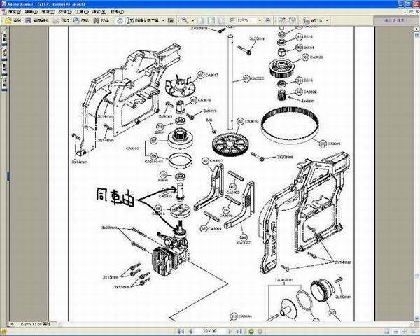

1. Caliber 的離合器軸心跟引擎主軸同心(離合器軸心直接鎖在引擎軸心上),
於是, 除非引擎軸心歪了, 否則離合器轉動最接近真圓..

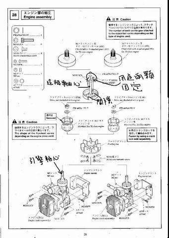

2. Raptor/Sceadu的離合器軸心, 跟引擎軸心是分離的, 由兩顆螺絲將離合器鎖在
引擎上, 這兩顆螺絲上緊之前是有虛位的..
我不解的的是, Raport/Sceadu這樣的離合器設計是何道理??
不靠儀器, 要把離合器鎖到引擎上達到真圓不是很難嗎??
請各位高手給小弟解惑...

請看附圖,
圖一是Caliber的離合器, 引擎安裝圖, 離合器軸心跟引擎軸心同軸.
圖二是Sceadu的離合器, 引擎安裝圖, 離合器軸心由兩根螺絲根引擎本體皆合,
兩根螺絲是有間隙的..
