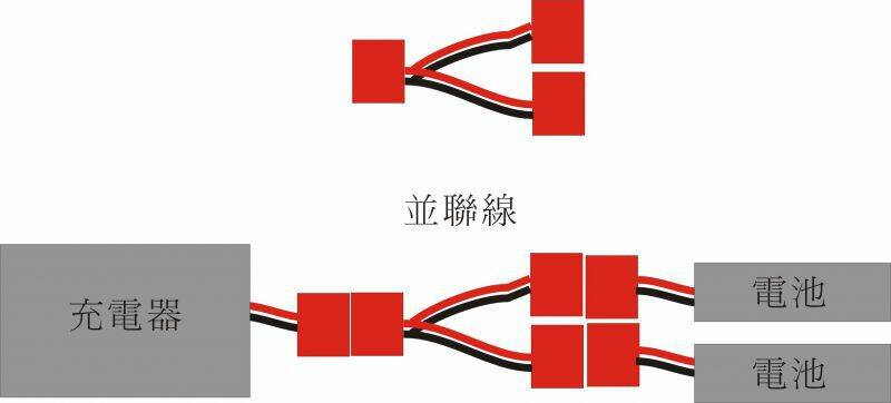

Q:"這樣兩條原有的鎳氫要接B6充電器"這句話,讓小弟想到,我有兩顆一樣的8.4V鎳氫電池,我是不是可以做條並聯線,就可以同時充電了(離題了,不過還是請教一下。)謝謝!

簡單說,那小弟要同時充電,請問這兩顆容量電壓一樣的Ni-MH(Ni-Cd)電池是要串聯或併聯?請前輩指正,謝謝!

回復 1樓 asdf1123 的帖子
併連...你這樣劃是沒錯..

回復 1樓 asdf1123 的帖子
應該用串連充電比較好!!
這樣是屬於高電壓低電流的方式;比較不會造成導線的熱損!!

如果你是兩個電池分開使用,那我建議用並聯充。
但更建議你單獨充,因為使用的容量不一定相同。
如果是串連使用,那就串聯充。

原帖由 chance 於 2010年12月17日 05:31 PM 發表 如果你是兩個電池分開使用,那我建議用並聯充。但更建議你單獨充,因為使用的容量不一定相同。如果是串連使用,那就串聯充。
我是用於1/10 Summit  同時使用
"因為使用的容量不一定相同"抱歉,小弟不才,不懂ㄟ???請前輩解惑,謝謝!

回復 5樓 asdf1123 的帖子
有的只能充 1~14 顆...不得已才用併連...
要不然單獨充較好 ~
