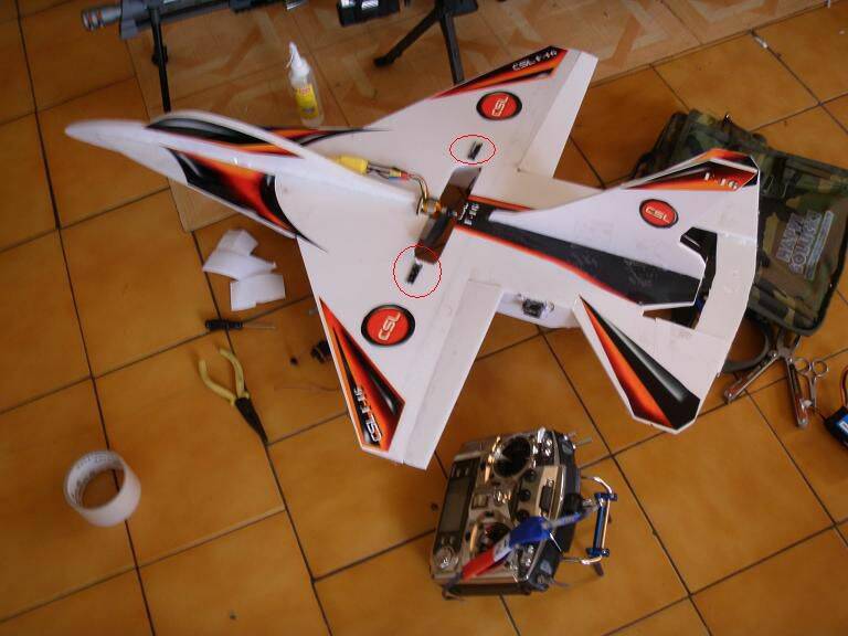

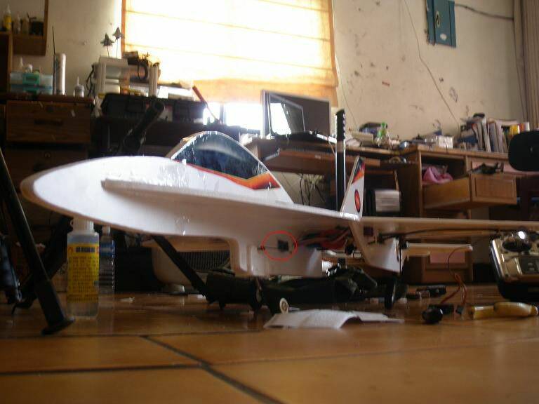

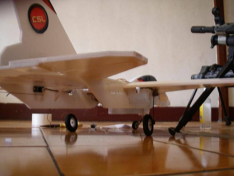

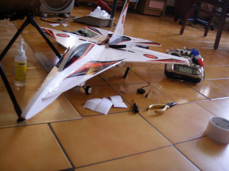

這是我做過的版機(不知名機)號稱F16
裝上起落架可以練起降不錯玩~~
可惜沒有影片~因為在有機會拍影片前就腦殘被大風吹到河裡去了~起降次數是3顆11.1V2300MAH電池
還不錯飛~可是要很注意配重裝起落架之後如不提升動力會變的很笨~
我的升降舵位不會調混控又沒有Y行線索以作成一片式的~強度要購不然會段或是在爬升時偏航~
輪組是GWS的零戰SG版附的~前輪是直接用原機的後輪~有點軟要補強~
下一架預定改用雷X出的前三點起落架試試看
給你參考一下
紅圈處是後2點
紅圈處是後2點
正面照
正面照
前輪轉向伺服機
前輪轉向伺服機
後面來一張
後面來一張
