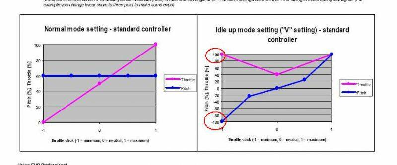

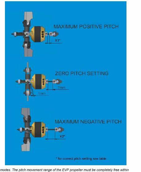

發表於 2010年12月16日 06:38 PM | 顯示全部樓層
車用的電變可能不能用在飛機上.飛機上是利用螺旋槳正負螺距來改變推力方向.並不是像車車倒退的.. 這個馬達是可以控制正負螺距的.參考看看http://rtc.ilinke.com/product/Qy ... pdt_mainid=P0010610
[ 本帖最後由 tsawei 於 2010年12月16日 06:40 PM 編輯 ]
 樓主| 發表於 2010年12月16日 08:50 PM | 顯示全部樓層
原帖由 tsawei 於 2010年12月16日 06:38 PM 發表
車用的電變可能不能用在飛機上.飛機上是利用螺旋槳正負螺距來改變推力方向.並不是像車車倒退的.. 這個馬達是可以控制正負螺距的.參考看看http://rtc.ilinke.com/product/QyProductAction.do?func=detail&pdt_mainid= ...
這顆是可以調整螺距.但無法在飛行時改變....
發表於 2010年12月17日 01:04 PM | 顯示全部樓層
這顆可以哦..他的馬達軸心有一個控制桿. 可以利用伺服飛行中槳正負螺距變成 4D 飛行的.. 在馬達旋轉中改變正負螺距..
