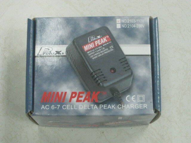

此款充電器   為啥我一插  插頭   它上面的燈   就一直快閃??
是壞了嗎??   它的燈在還沒接電池的情況下  就已經一直快閃了
接上電池   也是一樣快閃   如果一直給他這樣子充  應該不會..有事吧??

這是充鎳氫的電池上面寫充6-7CELL
請問您拿那一種電池充

NI-CD  .....鎳鎘......

修好了   剛拆開看板子後面  有一個悍點 "突出"  已經補好了...
想了依下  因為之前好像有摔到   而那個悍點的晶體似乎會搖動  所以因該是摔到導致突出的
謝謝~~!!!
