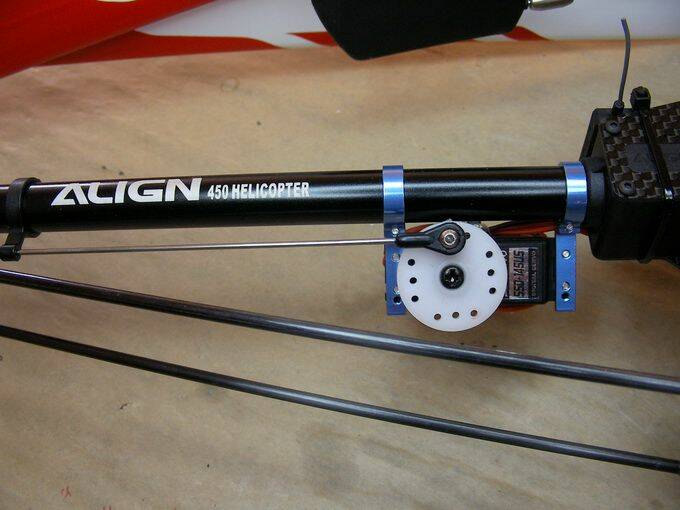

請問一下450 SPORT + SSD 145US 尾伺擺臂的選擇是用那一個較合適尾伺的行程,我現在用圓型的,但總覺得好像行程太長了,已重新設定行程過,但打左打右都會太大一點,我看網路上的飛友們是用圓的,但該用那一個較為適合呢?謝謝

嗯~有重設了,但是覺的它移動到最左最右時都還會一直叫..連尾傳動部分都會震動.

視你行程量 沒有設定好~
設定時候 不能碰壁喔~

這是我的接法,GP750在設定尾舵機行程時(遙控器方向舵搖桿左右建議別打到底),打到底尾舵機行程量可能就大嚕,尾旋翼螃蟹夾會撞壁,舵機就會機機叫
先拆掉尾舵機連桿,確認尾舵機擺臂或圓盤行程無誤後,找尾舵機中立點,再將尾旋翼對折(可以參考視為螃蟹夾左右置中位置),此時將尾拉桿長度調整再卡上去就OK
