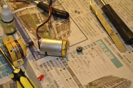

R大發現的減速齒輪,真是對恆龍有很大的加分。
不過不知道有沒有人跟我有一樣的問題,
就是用原廠附贈的綠色黏膠,黏緊附贈的齒輪後。
在長時間的硬操坦克下,〈我通常是在野外玩超過1小時〉
整個減速馬達變得極度高溫,
在長時間高溫的作用下,原本黏牢的齒輪就鬆脫了,因此變成馬達空轉。
這樣的情況下,尤其是在密閉通風不良的車種中,最容易發生。〈例如我的KV-1〉
所以,我想請教各位車長有沒有對治的辦法,用什麼東西能夠讓齒輪固定在馬達軸上,
不因高溫而鬆脫。
另外,有沒有不用藉由減速齒輪組,讓速度直接變慢,扭力變大的馬達。
偉大的發現,減速齒輪組
偉大的發現,減速齒輪組
原廠附贈的綠色黏膠
原廠附贈的綠色黏膠

這個問題我以前也有過,我是用銅絲來加強固定的
從電線裡剝出較細的銅絲2條,穿過馬達齒孔,對稱各綁一條,孔上膠,將馬達輕輕的敲入,
PS:銅絲的粗細要拿捏好,不要用太粗然後硬敲進去,露在外面多餘的銅絲在用刀片切掉

可以試試工業用的"缺氧膠"有各種黏稠度..紅色為最強...參考看看...
