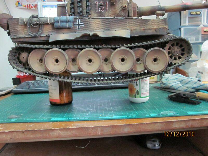

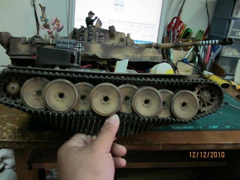

卸下徹裙,在行走時,果然!果然!果然!增添了不少霸氣! ,可以清楚看到寬大厚重的履帶夾雜泥土行走效果美級了

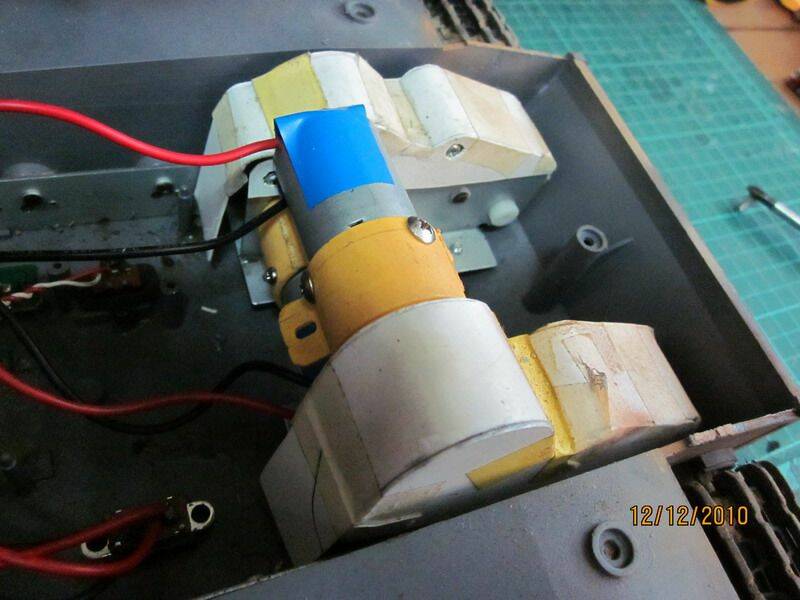

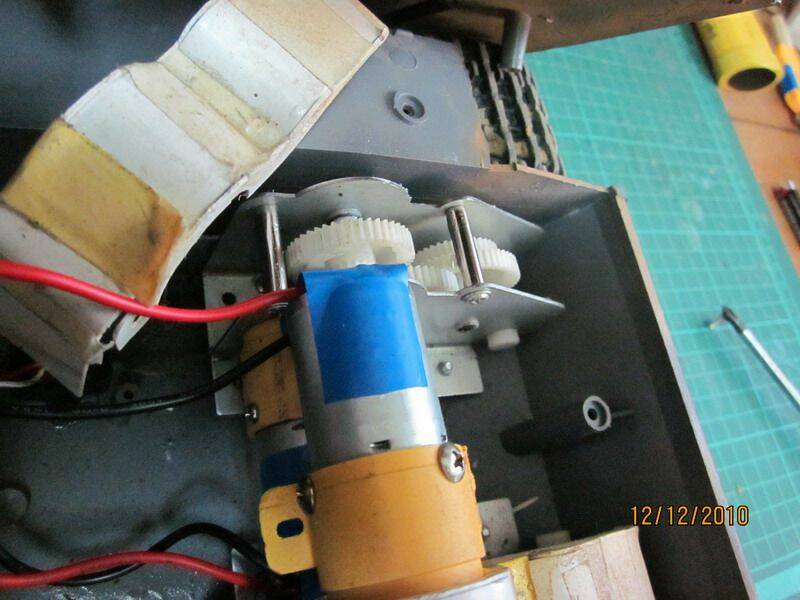

目前還是用塑膠履帶塑膠齒輪箱,全部都是塑膠板,只有改減速齒輪根加重車身
塑膠齒輪
.塑膠履帶
.齒輪箱防塵罩

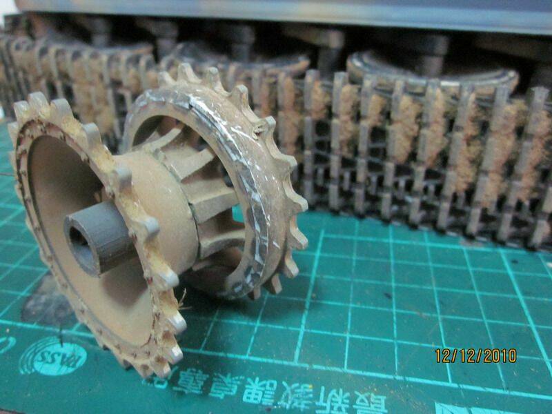

 樓主| 發表於 2010年12月12日 02:07 PM | 顯示全部樓層
原帖由 黑爸 於 2010年12月12日 11:33 AM 發表
以虎一來說似乎塑膠履帶表現較好.....
金屬履帶很容易越扯越鬆的感覺(我自己的感想)

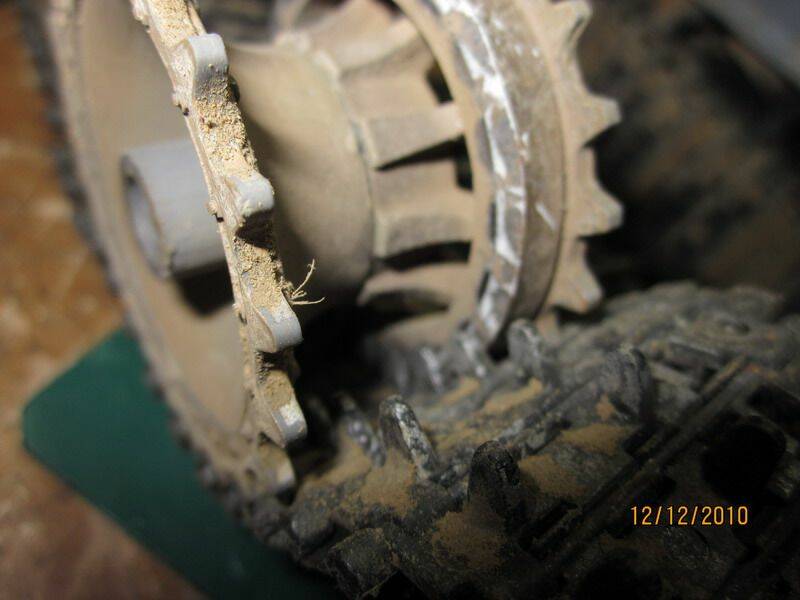

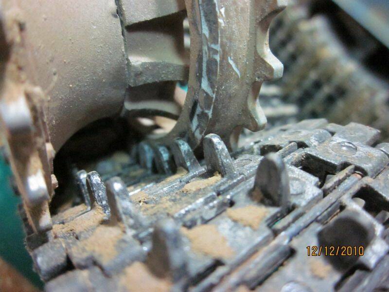

黑爸!黑爸!黑爸!你發現了嗎,我的驅動輪哪裡不一樣,!

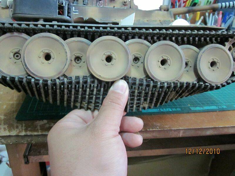

其實我的塑膠履帶也很鬆(最後一張),就是靠驅動輪多加那一環來緊靠著導舌與齒孔
換上金屬履帶因該會更好
