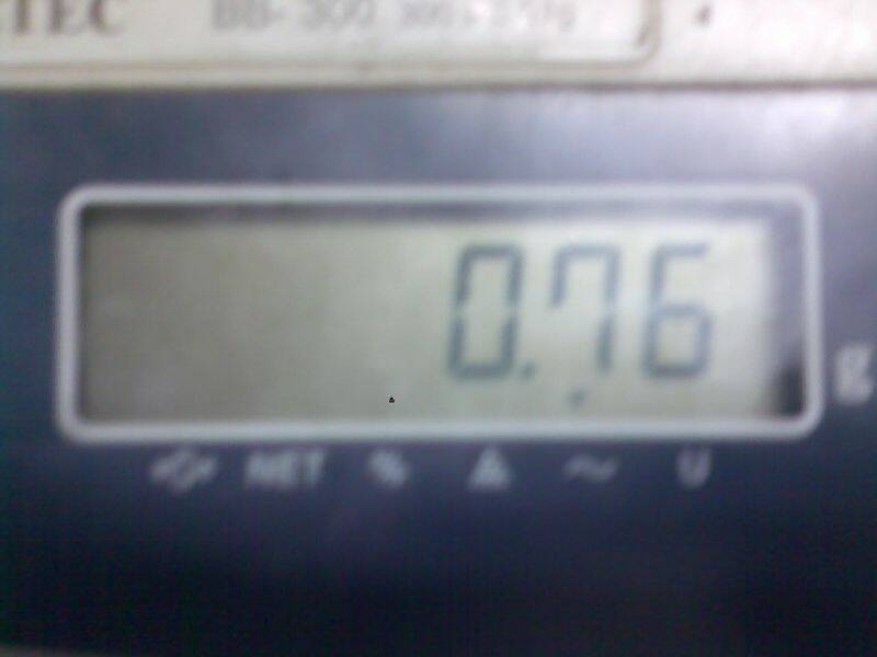

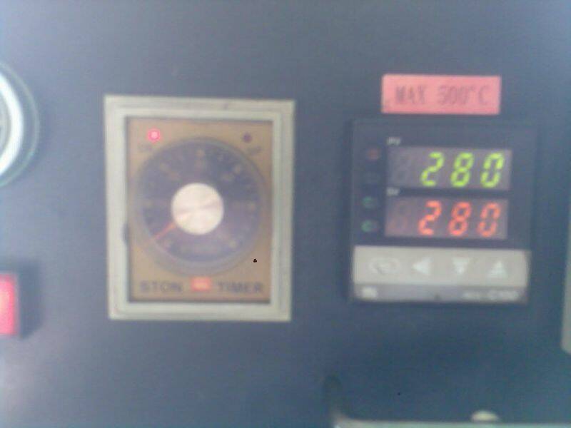

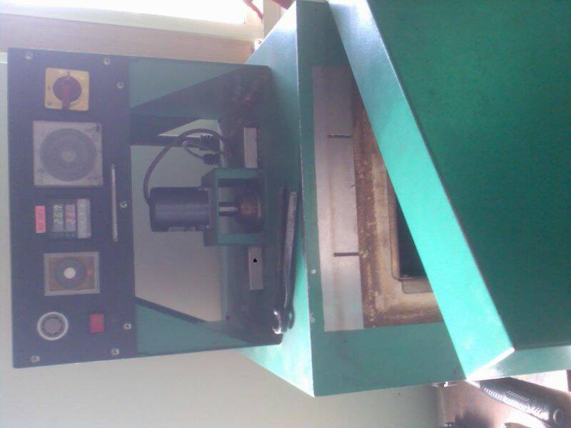

然後設定溫度280度時間約3分鐘左右~ 影像001.jpg 影像002.jpg 這樣彈簧鋼才不會使用久之後會疲乏~~4顆彈簧總重量 影像005.jpg ~

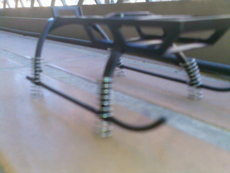

熱處理之後~等彈簧冷卻後再裝上腳架~裝上後用手撥看看好像會移位 影像004.jpg 下班回家試機時~離地約20公分重摔及離地40公分重摔(撥桿瞬間撥下)~還好都沒異狀~還會稍微的彈起來~也許是高度不夠~試太高摔下來心會痛 但是之後再試另外一棵電池時~好像電池線接觸不良~在約2公尺高突然斷電= =摔死了~ 趕緊拿起來看~挖!居然沒事~但是彈簧稍有變形~隔天上班有在改良一下~調整簧距距離~讓彈簧能更緊密夾住腳架~並在接觸地面方向的地方多做2~3圈密合~降落時機子才不會側倒~左邊的是改良的~右邊是初次做的~很清楚左邊比較短~ 影像006.jpg 以上只是小弟異想天開自己亂做~供大家分享~再補充一點!超級重摔我就不敢把握了!

太聰明了!!~這就是直升機的避震器嗎?如果在加上一片底板讓接觸地面的面積變大這樣效果應該更好!~可以讓四隻彈簧同時受力

這位大大您好~這招我也想過了~不過摔機時不一定都是4個彈簧同時抵地!但是加了個底板摔機可能4個彈簧同時受力~就像現在比較好的彈簧床都是獨立筒型彈簧加了個底板或許不是那麼好@@

彈簧只能緩衝衝擊力量,但是穩定性不佳.
重落地時腳架重壓變形張開,這樣增加底部接地面,這樣機體才不容易翻倒.
