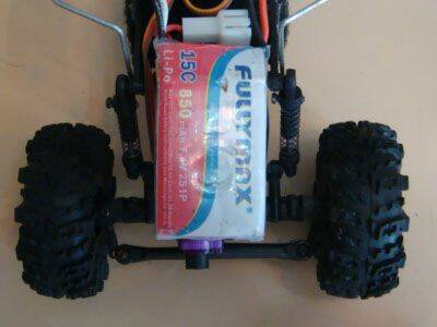

大大有換成7.4的嗎.....我沒換之前也很呆.....換完之後像無刷一樣灰常有力頭!!!!!爬不上去的就給你死命空轉!!!!!哈哈~~~不過別硬催.....要常常給他休息喘氣......可以順便在電變上面煎個蛋.....因為粉燙!!!!!

沒錯, 使用一般或充電池, 會很快就沒力了
換鋰鐵或鋰電是一個解決這問題的好方法, 而且才能發掘小Q的潛力...

哈,我用充電電池試車的,可換7.4哪一種的,請大大再指點,謝謝!
發表於 2010年12月10日 10:02 PM | 顯示全部樓層
這只是其中一種, 沒有推薦拉,
最好是在50x30x15mm的7.4v鋰電,
容量約是在800上下, 如果有這size的容量在2000上下, 那就可以玩一個半天了
也可找更小的size, 相對的電池的放置空間就更彈性了
像原廠的, 就很"束結", 但容量也是小的可憐,
參考參考
