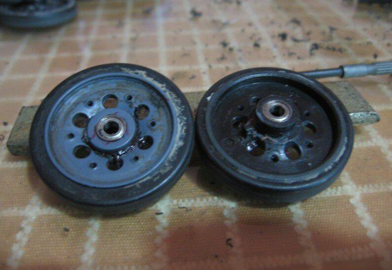

3*6*2.5的轴承到了准备给负重轮加轴承

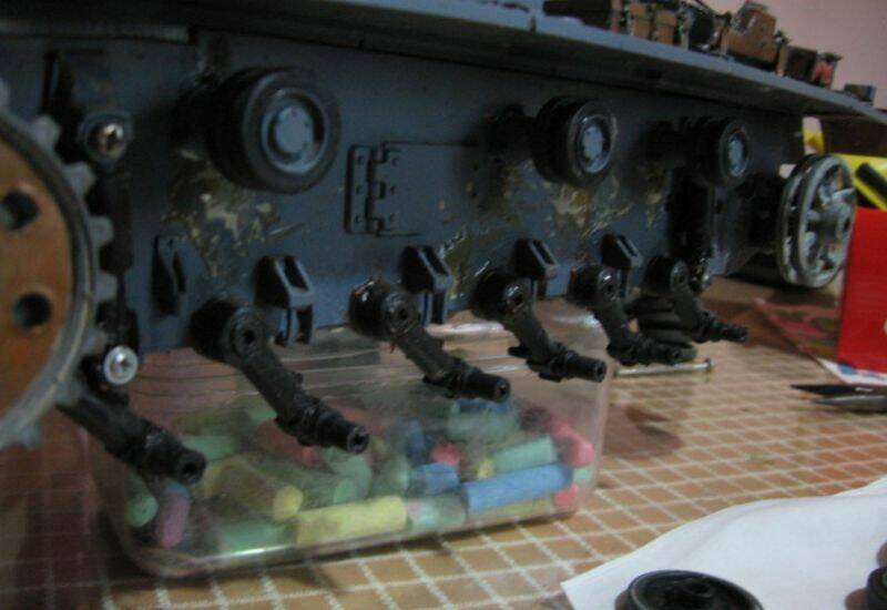

取下负重轮先加轴承
用尖扁锉扫内孔,转到划线处就达到要求了
由于扩过的孔两端带一定的稍度,压入轴承会越压越紧

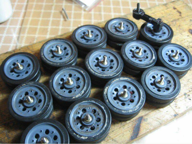

由于没有找到与轴承内径可以紧配合的螺丝,只有先下铜套(锯短)插入螺丝正好,同时在紧螺丝是不会把轴承上死!
螺丝直接上到摆臂上,摆臂锯掉轴发现有孔用钻头过一下就可直接拧上,挺紧的!

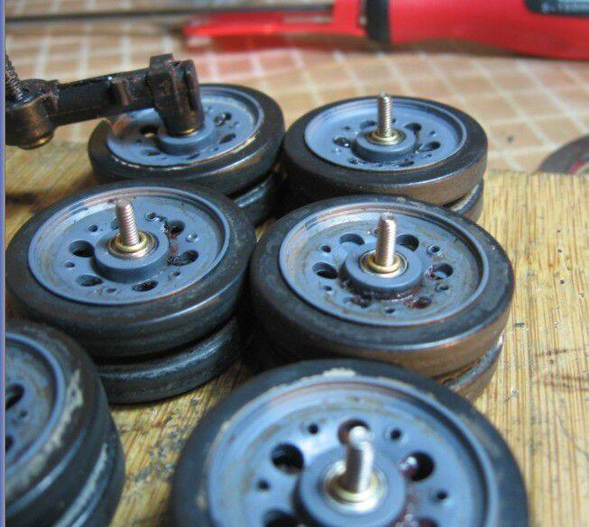

成品件效果

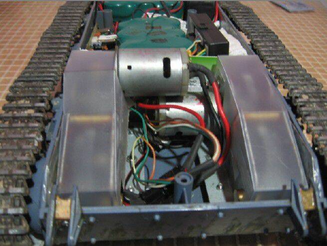

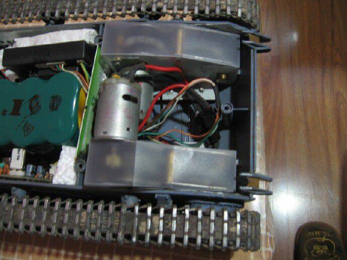

其实很简单3个小时就全部搞定!再来一个波箱防尘罩。
