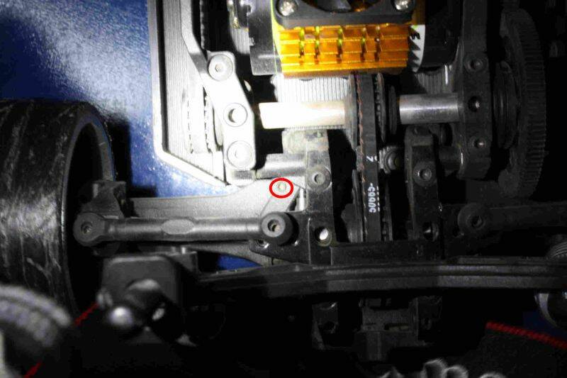

小弟的 E4D 放上維修架上 做保養時發現
左後輪會自己垂下...按壓避震器也有Q度
但左後輪就是無法自己ㄍㄧㄥ住...
其他三輪除非是用手去把輪子下壓
不會像左後輪一樣自己下垂...
這是壞哪裡呢?  請前輩參考附圖 指點一下 感激不盡

發表於 2010年12月9日 08:49 PM | 顯示全部樓層
後擺臂靠近底板的地方
有個螺絲孔
螺絲可能鬆了或掉了
發表於 2010年12月9日 08:51 PM | 顯示全部樓層
檢查DOWN STOP那根螺絲~
 樓主| 發表於 2010年12月9日 09:55 PM | 顯示全部樓層
兩位前輩說的 螺絲我有上緊 不過會變成 擺臂無法上下移動
應該是我圖上這個圈起的 調整螺絲 對吧
我的問題是避震器無法想其他三支一樣 ㄍㄧㄥ住
就算我用手把它推上去  一樣掉下來 ..
發表於 2010年12月9日 10:41 PM | 顯示全部樓層
我有遇過類似情形!結果是避震器活塞C扣鬆脫!可左右互換避震試試看是否真是避震器有問題,.....
發表於 2010年12月9日 10:58 PM | 顯示全部樓層
請檢查避震器內部活塞!可能是活塞與連桿鬆了,也可能是樓上大哥說的C扣掉了。
