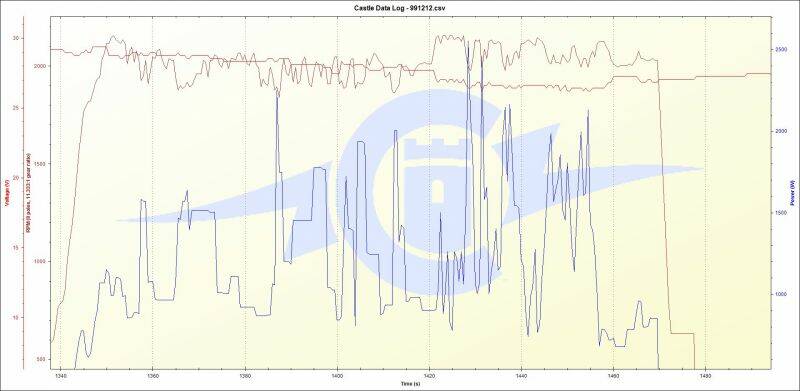

小弟上星期六做了7s的測試~
將壞掉的小暴電池2cell並聯成1s 4500mah的電池
來和6S 5000mah做串聯7S..效果真比6S好多了~~不掉轉不掉高度~~
idle5分鐘下來電壓為3.80v
提供幾張下載的卡斯特資料做參考~~
馬達:T4030 1100kv 直徑49mm..
電變:卡斯特 80HV
馬達齒:15T.
1、7s 油門75%尚比6s 油門85%轉速提高300轉.達2100~2200rpm(6s約1800轉)。
2、電流更加穩定...平穩,不像6s動力呈鋸齒狀~~
轉速資料於飛行時使用「測轉速器」測試~~與卡斯特紀錄檔相當吻合~~
待2s電池進來後..將進一步做8s的測試~
其實600E,亞拓原廠若能出8S改裝套件~~加大馬達、側板寬度組及2s電池即可~~
真的是會嚇嚇叫的一條機!因為7s玩起來就粉不一樣了~~
而且用8s仍可延用原6s大電池及500電池~~與700e..550e...500e通用~~
至於12s~~電池共通性大為降低~~僅能與500e共享~~所以小弟不考慮..
[ 本帖最後由 shoaty 於 2010年12月15日 12:02 AM 編輯 ]
7s 油門75%轉速提高300轉且電流較穩
6s 油門85%轉速低且電流不穩
6s 油門85%轉速低且電流不穩
6s 99%轉速略低於7s 75%但高電流且掉壓相當嚴重
