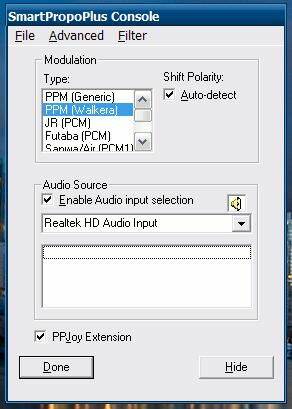

一直到第二欄 Audio Source請打鉤。 然後根據你使用的端口選擇。如果是連接電腦LINE-IN接口就選 LINE-IN, 如果是MIc就選MIC
我的Audio Source欄位是空白的!沒有所謂的選項
是我的音頻線有問題嗎!
有人也是2801用音頻玩g4的嗎?可以解答一下嗎!

回復 2樓 nice388 的帖子
小弟有開電源!有上網爬文!
有看到說!要先插耳機的線再開機
就會跳到pc的模式下!但是還是都沒反應
Audio Source欄位是空白的!也是沒選項

REALTEK HD AUDIO INPUT 下拉式選單選Realtek HDA Primary input就有囉!!
這跟遙控器沒關係,他這邊是在選擇你電腦上的音效驅動,沒接搖控器一樣會有正常選項喔!
另外再提供一個小秘訣,其實不用插耳機也可以讓遙控器讀到PC,不知道為什麼,華X爾的音源孔辨識是否有接上音源線的卡栓不在最底端,你試著把音源線不要插到底,大概露個0.1公分,會感覺卡到東西,在開機就會偵測到PC了,因為我某些耳機插上也沒用,後來才找到這原因,偵測到以後再把音源線推到最底一樣可以正常運作

回復 4樓 stan0082 的帖子
我選單拉了好幾次都沒有
一樣是空白!看來還是得去買加密夠了!

你用的音效卡是瑞昱的嗎?如果是的就 "Enable Audio input selection"的格子就不要打勾,再來如下
首先確保 smartpropoplus,ppjoy和你的聲卡 /芯片驅動安裝
正確的,你的發射器連接到您的線路輸入 /麥克風輸入。
這是因為否則 importend瑞昱軟件
將離開線路 /話筒通道靜音。
然後,雙擊托盤圖標的Realtek混頻器軟件。
[size=1em]
現在你應該看到一個窗口,看起來非常像這樣的:
[size=1em]
點擊混頻器選項卡。
[size=1em]
現在你可以更改設置為 Realtek HD音頻輸入
你必須靜音每個通道除了線 /話筒通道的過程。
開放式智能propo加選擇的類型,並取消你的發射機
在'啟用音頻選擇'框。
