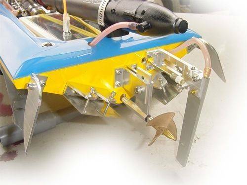

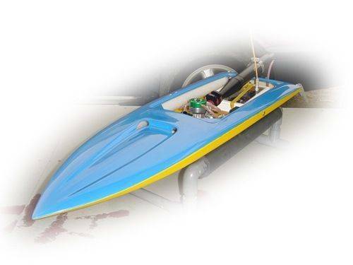

請問各位大大何處可買到此船(台灣)

CEN好像有出一台跟這一模一樣的.你可以去網站看一下

我來了~~~
如果想要Df21可以找香港的阿輝丫(專業模型),它手上有大量的貨...
33"船長來說運費不貴丫,如果您不常收外國包裏閃掉稅收問題不大.
搭配方面小弟給您建議:
先說的,我沒玩過21的哦....只是給您參考!!!!
引擎可用NOVAROSSI:RX321MS,RX21MR2/N,RX21R1WC/M.
            CMB: Valvola ,21RS
            MAC:21
如果你有用減速機
NOVAROSSI引擎:可以用大齒33小齒17跑OCTURA452/3,
用Prestwich排管(跑190mm)
CMB引擎:可以用大齒33小齒17跑OCTURA450/3,
用Prestwich排管(跑190mm).
CMB引擎:可以用大齒30小齒20跑OCTURA447/3,
用CMB排管(跑230mm).
因小弟先天有白內障...成長過程發現得了青光眼....到現在又驗出有飛蚊症.....
外加手都莫名的抖抖抖抖!!!!所以只能玩四平八穩的船........
瘋瘋的船我無法抓得住!!!!
又給您建議用Df21 33"船長使用直接傳動引擎配合OCTURA440/3應該不糟糕!!!
我也想訂一台SD3 33"跑MAC21配OCTURA440/3用Brown 21 Parabolic(排管)
跑看看

這艘是SD3喔水鐺鐺
謝謝指教~~真糟糕我適用OS21水冷引擎
建議用Df21 33"船長使用(直接傳動)引擎配合(OCTURA440/3)應該不糟糕!!!
(直接傳動)是指部經過減速機及離合器嗎?
(OCTURA440/3)這是槳的編號嗎?
要香港郵購喔@@沒經驗ㄋ怕怕∼∼∼台灣沒有賣ㄇ∼∼∼
