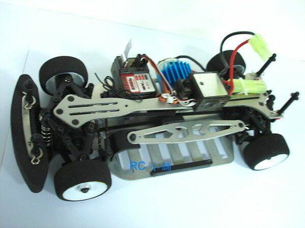

有人玩1/18 米漢的小腳車嗎  台中店家賣3300
1/18 也有大陸的 電動 房車 2700
大陸車 真的很容易掛掉嗎
藍色大腳車 是米漢 台灣做的  品質 跟速度  誰有玩過阿
[ 本帖最後由 coldman0418 於 2010年12月5日 11:43 PM 編輯 ]

米漢MRX4...這一台我很頭痛...大腳車我想比較偏向於暴力玩起來會比較起勁.
配400級馬達3800KV很噴~但是差速器撐不住..差速器裡面的傘齒會一直磨損差速器的內殼..可以說~玩一小段時間就要淘汰.所以就算不噴也要更換..改新型的差速器一個網路賣一千~還要改傳動軸..用一用買一台新的還有剩...馬達至少要370型以上的型號.不然很重托~(可能我馬達齒配很重托.在來是他的車比較重一些些.用手拿就有感覺.)但他的馬達齒跟其他18系列的車種型號不太一樣(忘記多少P的了)~不多...不然你就要比較後期的車種..差速器跟這台配的不太一樣...

上個月買的18R...說真的我覺得超值..而且雷虎的套車還送遙控器電池.(米漢跟大陸的還要自己買八顆充電電池).充電器直接就可以插著充~你也不用在另外購買....動力部分自己換無刷上..兩千初搞定...
而且你PO的房車那隻跟HY的是同一隻遙控器我一買來就有點秀逗...連最基本款的控器都不如.(上禮拜才拿去資源回收一.一)想換一隻遙控器~不好意思~他的車是配FM接收器~跟AM的不合用

給版主:小弟我獨愛大腳,但越玩越大,您不會覺得1/18很小台嗎?,小弟summit 1/10(大小像一般的1/8)、1/16、恆龍1/10貨卡大腳車(好玩又不心疼)
"PO的房車那隻跟HY的是同一隻遙控器我一買來就有點秀逗...連最基本款的控器都不如"這和恆龍1/10貨卡大腳車看起來也是同一支,但小弟覺得還很好用ㄟ,基本設定都可以調(0~120%),還有螢幕顯示。
