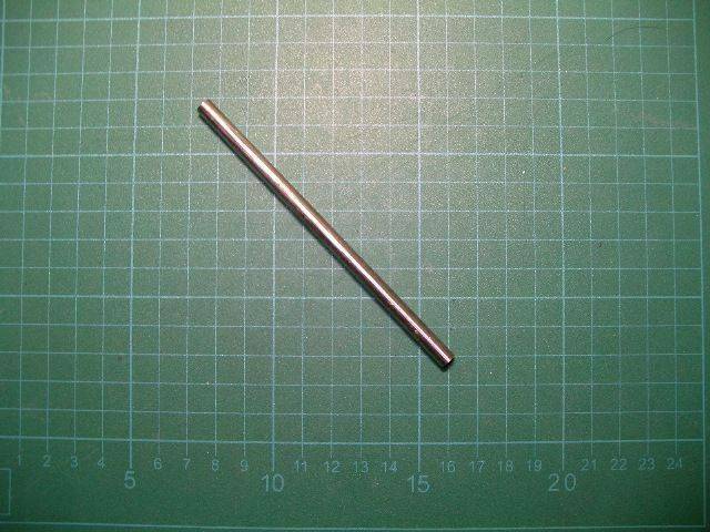

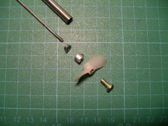

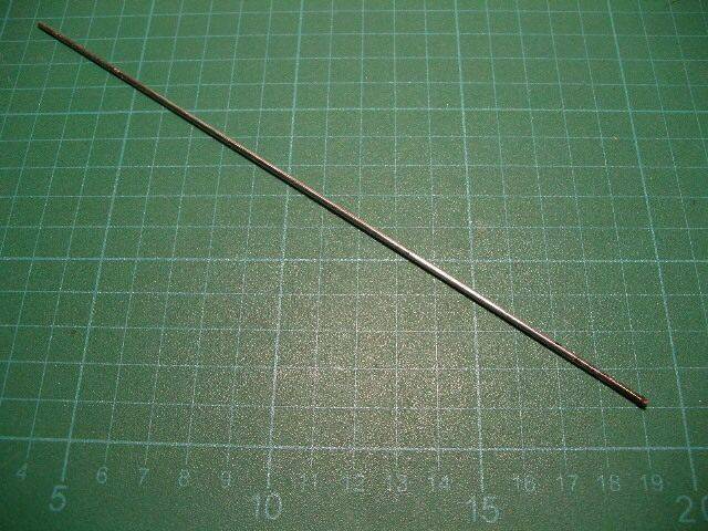

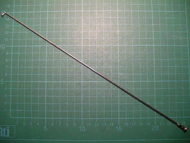

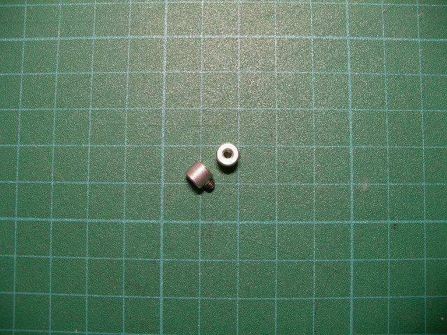

圖1.不鏽鋼鋼絲, 腳踏車店 2元
圖2.內徑5.1mm白鐵管,金屬材料行30元
圖3.2mm鋁合金輪檔,模型店油車拉油門用 10元

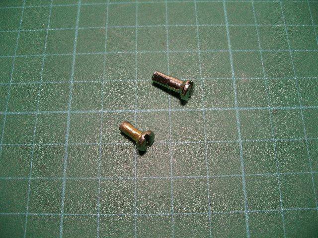

圖4.鋼絲與螺帽

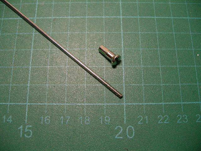

圖5.螺帽加工前後
圖6.輪檔加工前後
圖7.船軸裁減
圖8.組合分解圖(另購2*5培林*2 = 50元)

以上為小弟省錢DIY方法,提供給大家參考,若有誤導之處請指教!

請問你用的腳踏車輪圈鋼絲的直徑是多少?
因為我量一下我的腳踏車,輪圈鋼絲是1.8mm
 樓主| 發表於 2005年10月13日 07:10 AM | 顯示全部樓層
Originally posted by hsinli at 2005年10月13日 AM 01時21分:
請問你用的腳踏車輪圈鋼絲的直徑是多少?
hsinli  大大
  事實上我們游標卡尺都有些許的誤差,而每條鋼絲也會有一點點,我的方法是將鋼絲套入2*5的培林中為準,理論上應該要小於2mm才能套入,建議多買幾根挑一下,因為有沒有偏心也是極為重要,不然我們真的很難有管道去獲得這些資源,也不小得上哪去找(英文差),也多期望各位前輩們分享呢!
