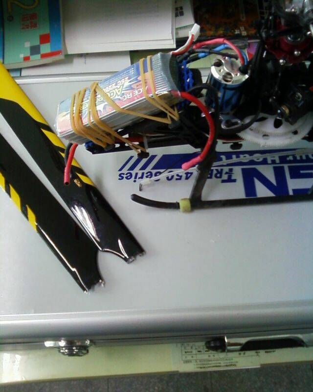

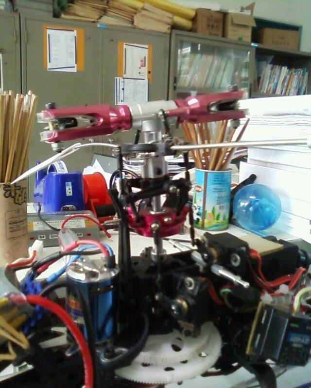

因最近在練新動作,想說ㄧ定會摔就買了便宜的左岸玻纖槳,ㄧ對170元,ㄧ昇空開唉豆,倒飛停懸不到10秒,可能這對槳有裝感應晶片@@察覺即將墬機,雙雙彈射離開旋翼夾,我暈啊,直接五樓高墬地,只剩馬達是好的,前一晚才大修好耶,很多零件都是新換上的,所以各位飛友請慎選槳,若要用這種槳!!??那建議不如用小美冰淇淋的木棒還較堅固@@

請問大大跟哪一家買的槳?
我買的是網拍上7組1000的, 從來沒碰過這種狀況, 以這種斷裂方式看, 槳的內部已經有缺陷, 只是外表看不出來.
不然就是有一種狀況, 您的槳可能有摔過或是碰撞過....
還好您是5樓高, 如果是跟人一樣高, 這樣子射槳, 被打中的人不死也半條命.
曾經聽網拍賣家說, 我們買的這種100多元的槳是C級槳, 我也不知道C級槳跟A,B級是差在哪裡, 但真的從來沒看過這樣斷的.

射槳的瞬間機體成倒飛姿態,只聽到"啪"ㄧ聲並看到兩個物體飛出(霎那間還沒會意過來),機子摔下來才發現,槳離機子落地處其實不到20公尺(兩支都是),可能是因為由螺絲孔處齊斷,並不是連槳夾射出,所以並沒飛很遠@@真慶幸不是在面前停懸調機看有無雙槳時射槳!!

槳是在店裡買直接換上,後來把槳折斷看內部飛友有玻纖製造經驗的說它的纖維都沒上均勻的膠(這個我是外行),還有我的唉豆油門曲線設成85~75~85應該不至於轉速過高,反正當花錢買教訓啦 !!還有提醒飛友小心這類的槳,選購時請注意!!摔機事小,傷人傷己就不妙了 @@
