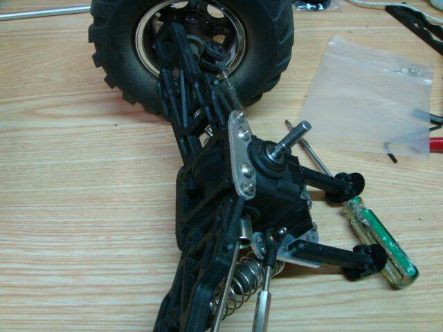

想請問各位前輩們偉峰1/10房車的問題....因為前差速器的傘齒比較容易掃齒(我忘了在裡面加墊片了)....所以打算換上大腳在用的前後鋼製傘齒組....我目前的配置是馬達齒32齒....大齒70齒....4200轉的無刷跟50A的電變....吃7.4的鋰電....速度還可以不算慢.....油門一半以上就抓不太住了.....那這樣的話我換上大腳在用的鋼製傘齒組速度是不是會變慢呢.....因為大腳好像是重扭力型的齒比......然而耗電率是會保持不變還是會變得比較省電一點呢......因為掃齒真的很掃興呀(是我自己的問題啦!!!加了墊片就沒掃過了).....想換成鋼製品試試....各位前輩不好意思麻煩你們幫小弟提供一點意見了.....謝謝唷
