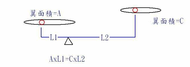

請問串翼機的重心如何量測?
 樓主| 發表於 2010年12月1日 11:49 PM | 顯示全部樓層
原帖由 yamaimo1025 於 2010年11月30日 11:22 PM 發表
請問串翼機的重心如何量測?
很榮幸為你解答. 這兩個主翼是前低後高, 後面的主翼不會受到前面主翼流場的干擾,  這種情況比較簡單, 方法是先算各自的翼面積(也就是升力), 以及各自的氣動中心, 再用槓桿原理, 如附圖, 即可求得全機的氣動中心, 至於重心要往前設多遠, 需要用分析或實驗來求得, 而最簡單的方法就是做縮小比例的硬紙板飛機, 用迴紋針配重, 往前丟出, 如果會抬頭, 那是重心太後面了; 如果一下就撞地, 那是重心太前面了, 多調整丟幾次就會知道最佳的重心位置. .
平飛時, 主翼並不是完全水平, 而是帶一點攻角, 前主翼下游的流場方向會稍微往下, 如果後主翼低於前主翼, 那後主翼就位於前主翼的流場下游, 飛行攻角會稍低於前主翼, 升力表現較差, 要求全機的氣動中心是比較困難的, 要用分析或實驗的方法來求得.
