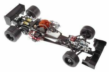

本人最近購買的油車大蛇F180是後輪驅動的.只要一按油門就直接打轉了.真害!直線加速根本就要慢慢壓油們才跑得出去.根本無法感受起步力道的爽度!如可以調整.需要調整哪裡呢?請教各位資深玩家麻煩解答.感激不進!(看網路實車加速影片也不至於這樣.有如穿溜冰鞋一樣哩.)

差速器,可以添加,比較濃的差速油,可以改善問題  ~

灌滿嗎?插素油友分等級濃稠度?需要幾級的呢.感謝回答

技老大....拍謝小弟和您的想法不太一樣.....要是錯了還請多多指教^^
差速器的油越濃.....差速效果就越差[您這台好像是1/10的吼....不知道原廠建議值多少??
差速效果越差動力就越直接.....
您的車已經事後驅的了....還特別容易甩....
差速油請不要用太濃的......不然會更甩給您看
小弟認為理論上後驅車差速油應該要稀一點....
這樣差速器做動會比較靈敏所以也就比較抓的住
但是我是覺得您還要考慮以下幾點
1.輪胎是否搭配得宜....通常這是最明顯的
2.避震器與各擺臂和輪胎角度是否有做是當調整
3.場地是否較不乾淨....
發表於 2010年11月30日 12:41 AM | 顯示全部樓層
會是前避震太硬嗎= =?小弟感覺是避震問題
發表於 2010年11月30日 07:17 AM | 顯示全部樓層
如果是前避震太硬裡應會推頭嚴重....也就是轉向不足
你現在是轉向過度.....所以如果單純以避震器來說的話是後面可能太硬了
因為後面太硬所以吸震不佳....減少輪胎抓地力...當然甩的機會就會增加
建議您如果是跟店家買的....叫店家幫你處理一下
如果是網路買的....那就找您那地區玩車的老手幫您看看
這樣會比較快把您的問題找出來
不然我們再這裡一問一答的時間又過了一天
何時才能爽玩啊><:......呵呵
