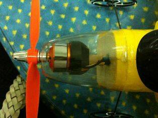

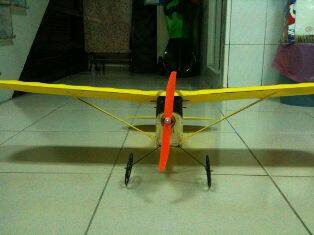

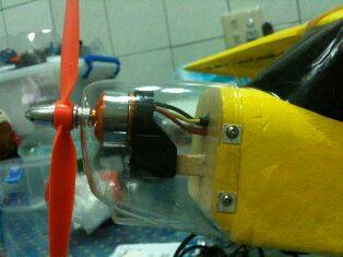

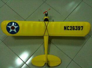

小弟最進剛完成 廣x J3 乙台,但目前遇到一個問題
(2動機型 , 升降 及 方向(接副翼端) )
飛行時,機身一直右偏,所以我就需一直打左修正,結果我已
將方向舵調整幾乎偏左(肉眼看是已偏),還是一直無法修正
,馬達本身也都有做偏右及偏下,且機翼也都對稱無摔過,所以
敬請飛友們指點一下,謝謝....
PS.馬達400級1100轉 , 槳 8060 (修正)
補上照片
儘可能拍攝每個角度,請個位飛友幫忙一下,謝謝大家........
[ 本帖最後由 eusrer 於 2010年11月29日 09:45 PM 編輯 ]

有圖嗎?先來2張[正上方]與[正側面]照片看看,
再者。300級馬達?碳刷馬達嗎?似乎裝8060太大了

發表於 2010年11月29日 07:24 PM | 顯示全部樓層
你試看看將J3由機頭朝機尾看,是不是右手邊的「左翼」前緣上翻,比左手邊的「右翼」高,或「右翼」下翻?如果是,那就將它用吹風機吹吹扳回。
 樓主| 發表於 2010年11月29日 09:49 PM | 顯示全部樓層
回復 4樓 joysr 的帖子
照片補上,請各位指教一下....幫我找出問題在那兒 ???
萬分感謝......
發表於 2010年11月30日 12:53 AM | 顯示全部樓層
看不出來~不知道是不是畫質解析度的關係
感覺無右偏角~可是卻一直猛往右邊偏
下偏角有點不夠~1來再加大一些~2來順便換小獎8040
若是再次飛行[仍然]過度右偏!
那就實驗性質看看~將馬達偏向左邊(回正就好)
