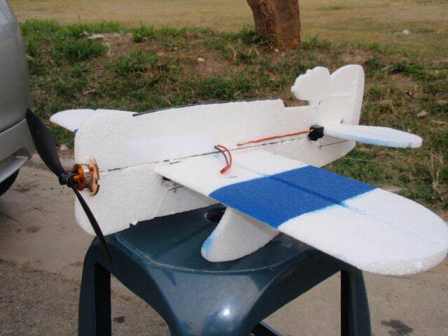

請問會自旋是什麼原因?
如何改善?
機翼600mm
機身450mm
馬達2204+12a
槳8060
槳改7060也一樣
電池改右翼上也一樣
會自旋 好像一直打左副翼

發表於 2010年11月28日 12:40 PM | 顯示全部樓層
拿掉那隻史奴比試試看
發表於 2010年11月28日 12:43 PM | 顯示全部樓層
反扭力太大才會造成自旋
翼展跟螺旋槳的比例
你的槳太大 pitch又太厚
我之前飛500mm翼展的用6030
配2800kv小馬達
發表於 2010年11月28日 12:45 PM | 顯示全部樓層
要不
翼展加大
pitch小一點
槳小一點
然後馬達轉速高一點
才會有相同的推力
發表於 2010年11月29日 12:32 AM | 顯示全部樓層
用8040的試看看 在不行就用7035 這顆1450KV的8040就很好飛了
8060 pitch太大
