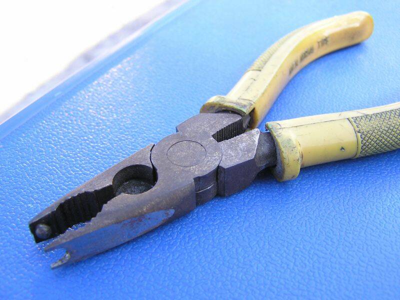

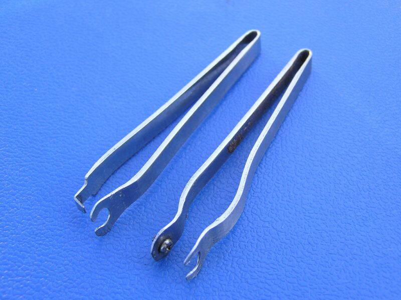

去了資源回收要了熱水瓶內的矽膠管及鋁管當排氣管
很貴的輪蓋

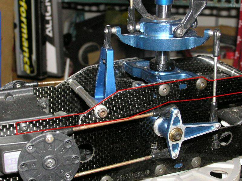

~~~~~~~~~補強板~~~~~~~~~
自從把十字盤導板拆了更換升降控制臂之後,主軸上軸承座強度略顯不足,
且我的側板又是1.6mm,本想買側板來裁又太浪費,所性有不要的碳纖板
只能裁兩小塊,再加上鋁柱強度大大的增加,如可以也可點上快乾更好,
有能力開發或製造者可考慮劃紅線部份鋁或碳纖多可,且亞x600以上多可
製造..........
