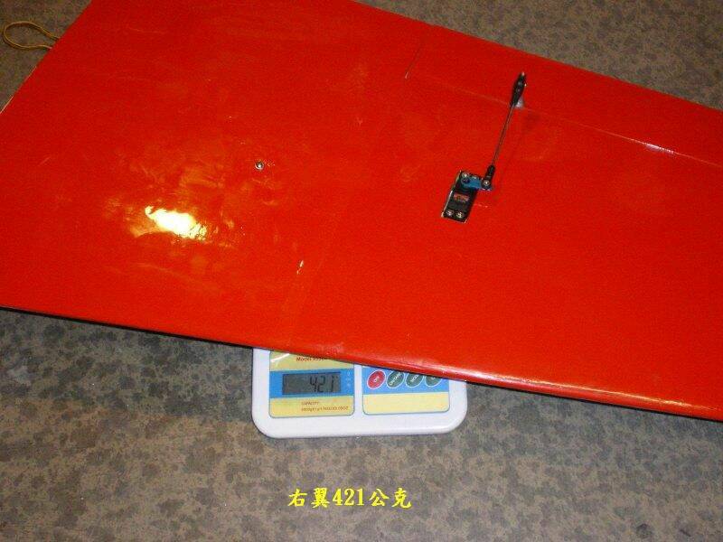

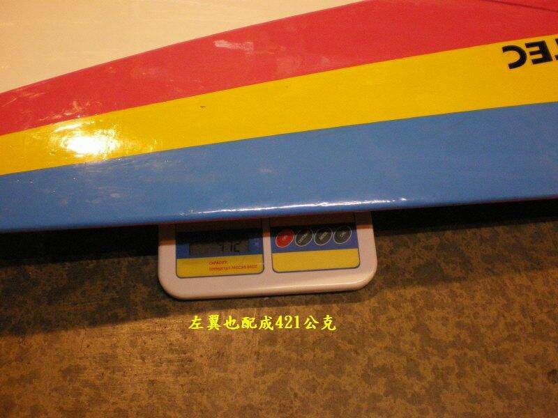

主翼兩側平衡
先秤重量,確定兩邊一般重.圖例是我Cougar IV的主翼.全配備是421x2+54=896公克

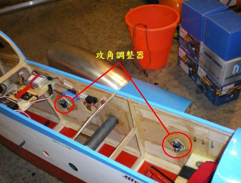

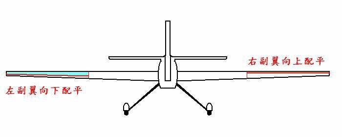

兩側攻角
試飛,用微調調好.降落,看兩側副翼是否與後緣齊平.若沒對齊拉昇時會有roll的傾向.副翼向上的把主翼攻角減少.反之則增加.反覆試飛與調整
直到兩側副翼與後緣齊平.我的攻角調整器轉半圈約0.1度.微調時不要急,半度半度來.有Hanger 9的數位攻角規Angle Pro會更方便

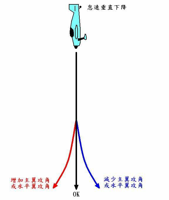

主翼攻角
兩側分開調整後就是整體調整.這部份是兩邊一起調
由高處作怠速垂直下降,觀察機頭pitch的傾向.抬頭則增加主翼攻角,反之則減少.直到不會偏離直線

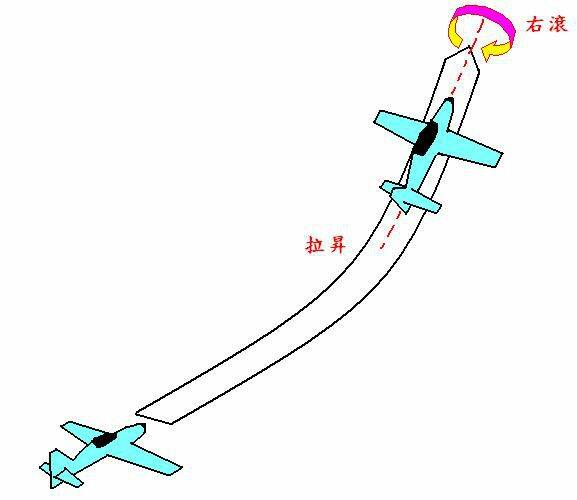

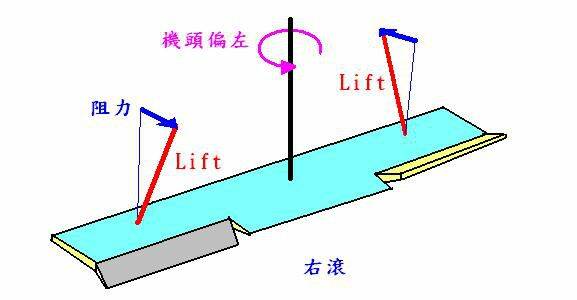

副翼差動Aileron differential
平飛時的主翼帶著正攻角.帶副翼時向下的副翼比向上的副翼阻力大,造成機頭偏航(adverse yaw).

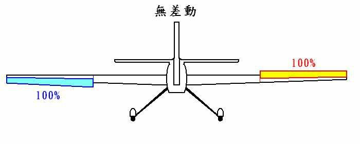

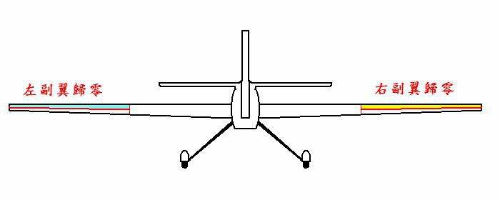

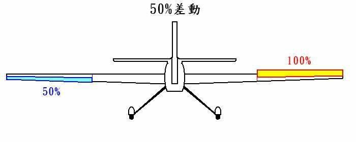

在pattern flight的對策就是副翼差動.一般中上級的遙控器都有這個功能.圖示就是主翼差動;上舵動作量比下舵動作量大.
我的測試是45度爬昇,半滾後看機頭甩向那一邊.若與滾向相反(例:右滾機頭偏左),增加差動(增加上副翼,減少下副翼).反之就是調過頭.
哇這個Aileron Differential 用Y線可是要怎麼調???  這個麻煩了   啊哈...原來看圖自有答案...   只要把Y線放在這半桶水的上面那麼就蝦米都可以了...
