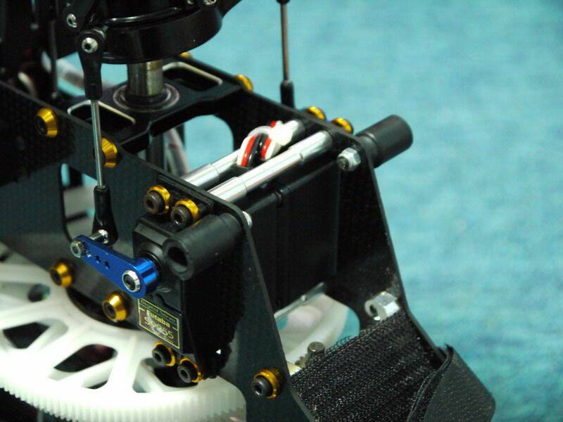

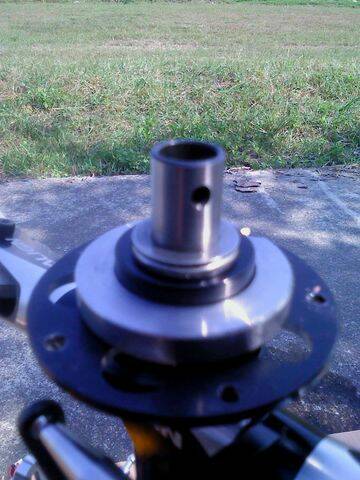

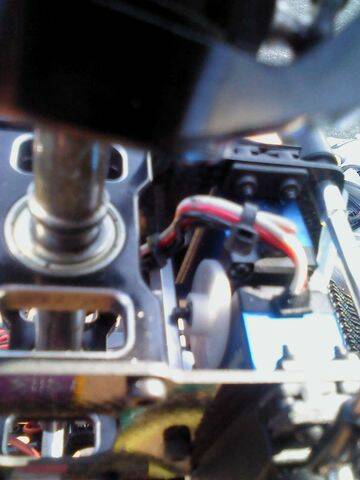

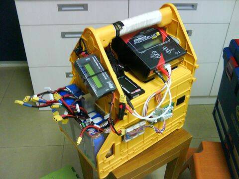

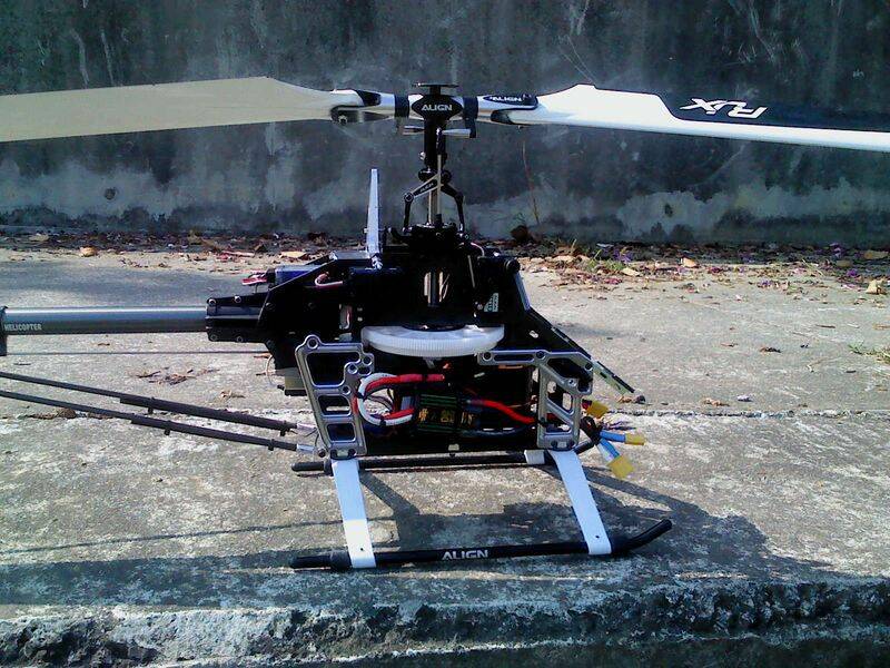

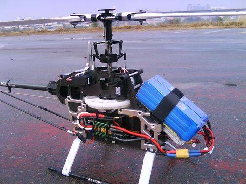

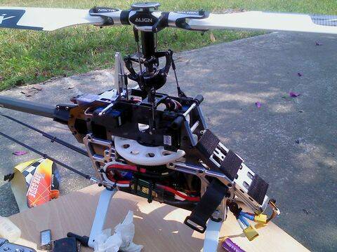

之前有450改6S及500改10S經驗 ,所以要改高電壓,電池壽命才會長.不燙手 ,動力持續力道佳且噴從頭噴到尾 我挑550E來改原因是他比600E輕,改裝空間大只要稍微補強就很夠囉 ,高電壓的問題就是充電及電池搭配,電池配很簡單我是買市售T牌11.1V  30~40C去併,飛行時間是3:30 ,但我覺得太短改用泰X3000MAHX2去併飛行時間可達4:30尚可接受 (以上皆為3D時間),噴度還不錯下次想改用3300mah試看看 ,充電問題早在還沒買550之前,就先搞供電站+PL8為了應付高電壓充電及趟數問題,這樣就不必買很多電池也可以爽飛很久 ,在改成600級+12s在尚未改之前,試飛幾趟520槳發現只有動力大卻不噴 ,改換成600槳及尾管PITH+-12度就噴到不行,且動力只有開85%我就很滿足,但機身強度不足,我只好動手修改補上側板補強片及鋁柱,及伺幅機補強,單向軸承補強,以上修改後試飛10-20趟多趟調整已完全順手,提供給大家分享
以下是我配備及設定
有飛550E飛友伺服補強一定要試看看!齒輪噪音會變小動力更順
天蠍星890KV+11T
卡斯特80A電變
600MM碳纖槳+尾管
MINI BAR 5.0
卡斯特BEC PRO 20A
其他為原廠R

單向軸承補強環
單向軸承補強環
伺服機補強
伺服機補強
伺服機補強
伺服機補強
供電站
供電站

這位大哥吃重鹹喔,不知道有影片分享嗎?
發表於 2010年11月27日 12:21 AM | 顯示全部樓層
小弟也是 550E 改600飛 跟你分享一下 伺服機 用機身鋁柱 補強這樣就夠了
電裝也是跟你差不多 馬達是 海波浪 630 搭15T IDL80% 就噴到抓不住了
不敢開到90%
 樓主| 發表於 2010年11月27日 12:32 AM | 顯示全部樓層
原帖由 爆走龍 於 2010年11月27日 12:21 AM 發表
不敢開到90% ...
請問電池用幾mah?/飛行時間?
630是4035規格嗎?
發表於 2010年11月27日 12:34 AM | 顯示全部樓層
原帖由 PWZ 於 2010年11月27日 12:32 AM 發表
請問電池用幾mah?/飛行時間?
630是4035規格嗎?
是 4025-630KV 的 小弟是用 30C  2650MAH 6S 2P   IDL飛行約4分鐘 很夠了
發表於 2010年11月27日 01:41 AM | 顯示全部樓層
有要換裝這個嗎 可以把齒盤換成700e用的…
