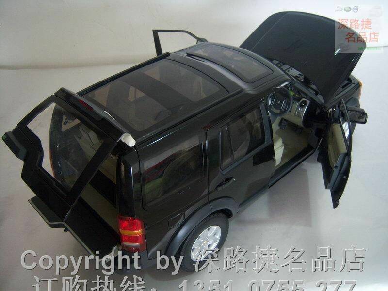

小弟有些疑問這台1/10玩具車在台灣好像已經找不到了小弟再掏寶網上有看到這台 以前就很喜歡 但不知道可不可以直接改上CC-01 不知道 軸距 大小何不合適 需不需要動到軸距 小弟沒概念也是新手 但是很想弄一台來上CC-01 很漂亮車門都能開 質感很好 又有燈 請知道的大大 解惑一下 感恩以下掏寶網址http://www.21cbpc.com/goods/?nick=%f7%c8%c1%a6q%ca%b1%c9%d0%c0%f1%c6%b7&q=%c2%bd%bb%a2&cid=0&iid=b4b486e4ba18804ba0605bb9f441e07f          想買照片最後一台的藍色 好美 此車呎吋如下

發表於 2010年11月25日 07:33 PM | 顯示全部樓層
你可能要問一下賣家軸距~才能夠解答~
車殼固定的話~鑽孔~魔鬼氈~銅柱都是不錯的選擇

發表於 2010年11月26日 05:58 AM | 顯示全部樓層
電子材料行就有賣攻m3牙的銅柱了
我有一台黑色的1/10 RangeRover LR3
等下班回家再量正確軸距給你
發表於 2010年11月26日 09:40 AM | 顯示全部樓層
軸距約290mm
CC01直上是不可能低
一般TAMIYA的1/10車軸距約245mm
方老大說的沒錯
這部車不好改
我有一部拆開重改丟在那已經半年以上都還沒去動@@~
