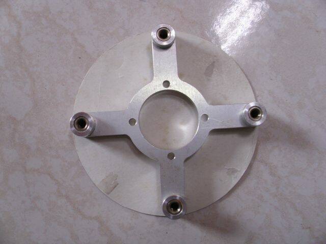

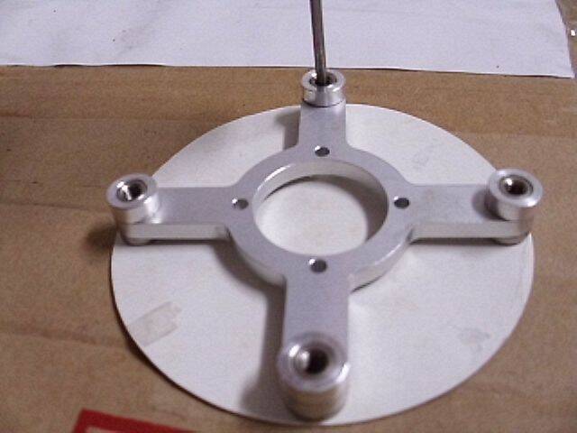

先把机頭罩,放在一片厚紙版上
先把机頭罩,放在一片厚紙版上
再用美工刀割出與机頭罩一樣大小的尺寸
再用美工刀割出與机頭罩一樣大小的尺寸
將馬達的〝固定座〞用双面膠帶貼在紙版的正中央
再用尖頭工具在紙版上做記号
再用尖頭工具在紙版上做記号

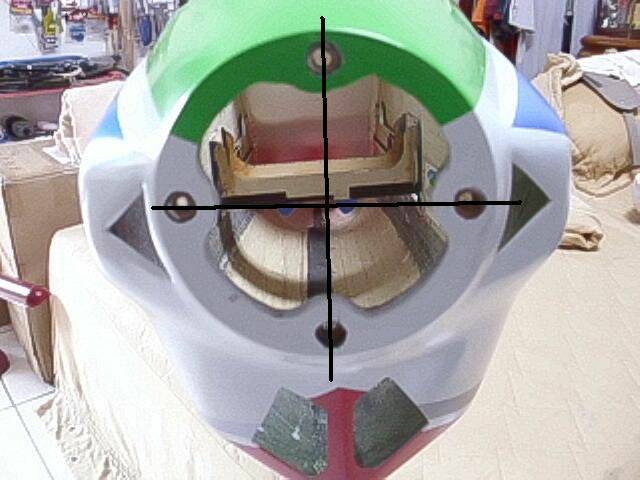

用最細的双面膠對準机頭的〝中心線〞橫的直的都可以

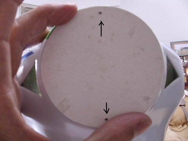

將做好記号的紙版貼在〝中心線〞的双面膠上

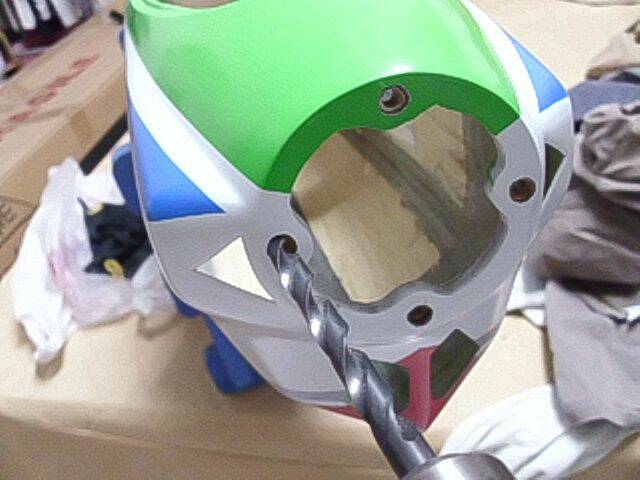

再用尖頭工具穿過〝馬達固安座〞對準事先在紙版上的記号在機頭上先穿一個小洞 ... ... ... ... ... ... ... ...
再用鑽孔机鑽出你所需要的〝螺絲洞〞
再用鑽孔机鑽出你所需要的〝螺絲洞〞
洞的外圍再看你用的三角螺絲的外圍是多大的鑽尾穿入你所需的深度〔做這動作時不能太用力不然會鑽的過深〕 . ...
最好是邊鑽邊量
最好是邊鑽邊量
直到與機頭平行,這就是我們要的深度
直到與機頭平行,這就是我們要的深度

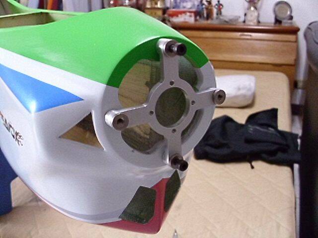

固定座上架再次測量準度
固定座上架再次測量準度

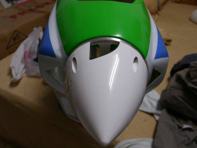

完工後鎖上机頭罩,無論從正面,上面,或者測面看上去都很〝準〞。
